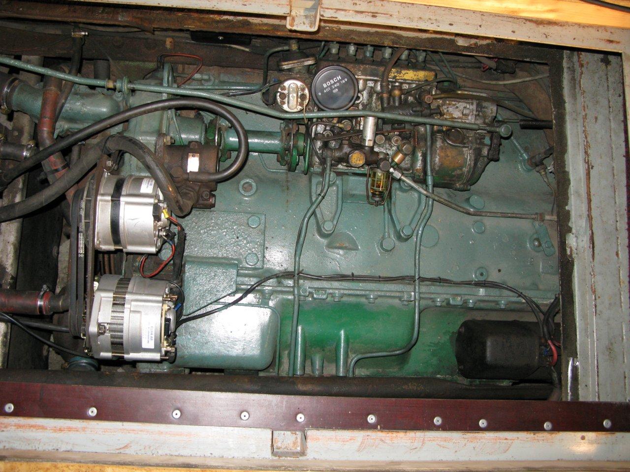

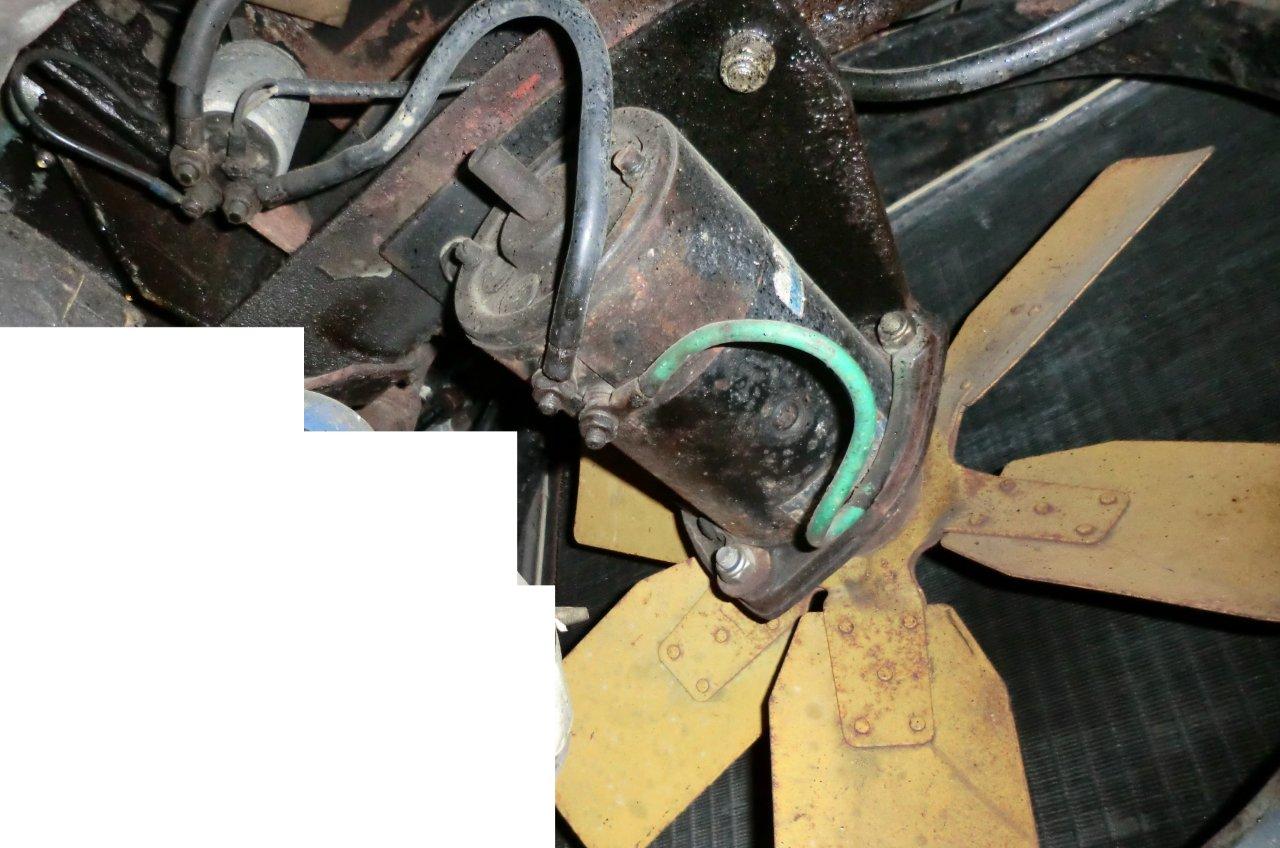

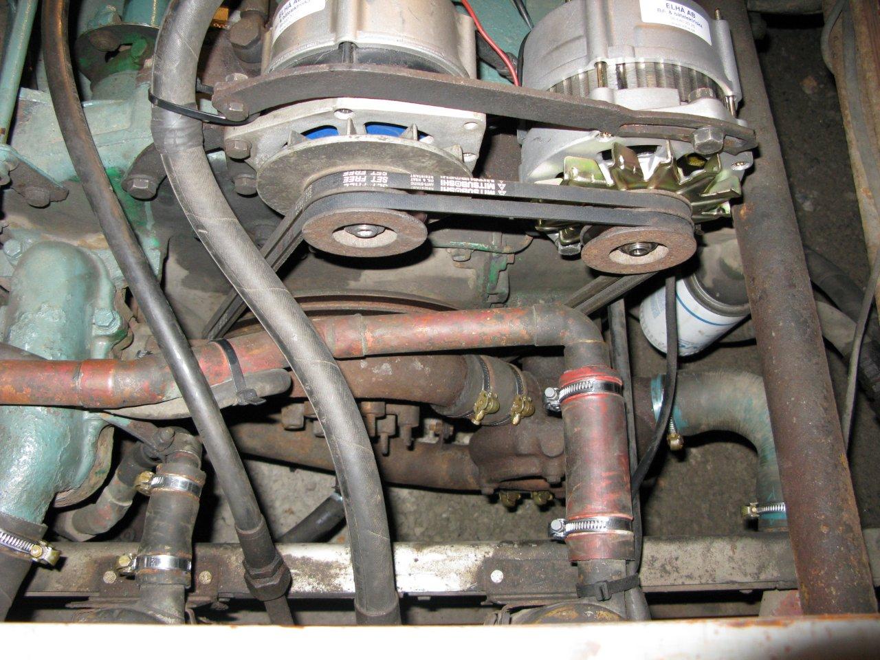

Hej Michael!
Jag har också en Volvo THD 100-motor. Drivaxel mellan motor och fläkt är borttagen och
och ersatt av en kraftig elmotor som driver fläkten, den styrs av en termostat och ett relä.
Generator för 24 v är placerad ovanpå motorn (pannkaka) tillsammans med en 12 v generator. Där sitter dom väl skyddade.
Bifogad bildBifogad bild
Ovanifrån ..........................................Framifrån
Detta arrangemang har fungerat i bussen i många år utan minsta problem, men det finns säkert lika många åsikter om detta som det finns bussar. Elektrisk fläkt är väl annars det vanligaste idag på moderna fordon och en fördel är kanske att fläkten fortsätter att gå även när man stängt av motorn med för mycket överskottsvärme…
Detta kan kanske vara ett alternativ även för dig om du inte får tag på en ny axel…
