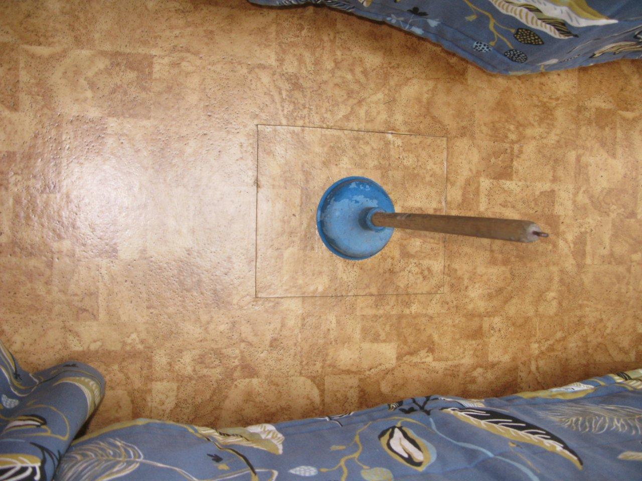

Jag skrev i ett tidigare inlägg att jag inte har någon inspektionslucka
till dieseltanken, rodnande måste jag ändra mig!
Tack Charsten! Det var du med ditt inlägg som satte igång mina grå celler, de få jag har…
Jag satt och tänkte så här: Min buss är otroligt välbyggd av
Arne i VÃ¥lberg, Karlstad. Kunnig och klurig liksom Charsten.
Om Charsten â€räddar†inspektionsluckor när han bygger, skulle inte
Arne göra det också?
Arne avled innan jag köpte bussen så jag kan inte fråga honom.
Jag har pannkaksmotor och har därför självklart flera service-luckor ovanför
motorn i golvet som jag då och då lyfter på.
Dessa är markerade och lätta att förstå.

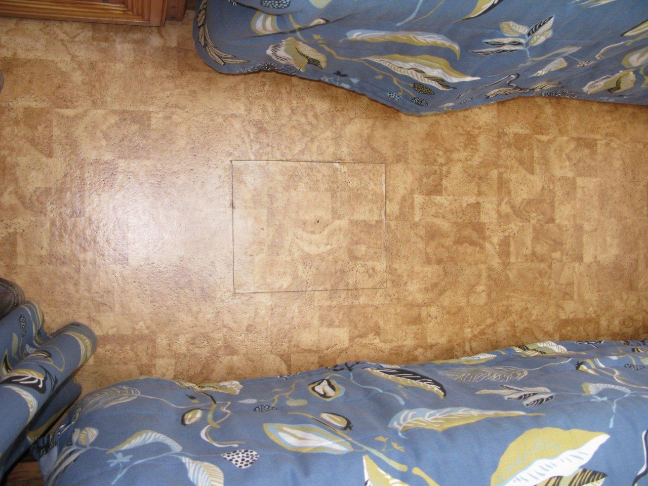

Bak i sovutrymmet har vi vad jag trodde var en lagning i linoleummattan,
en ilagd fyrkantig bit efter någon skada någon gång…
Vi har en mjuk matta som alltid täcker skadan så det är inget man tänker på.
Efter att ha läst Charstens inlägg så börjar tankarna at gå – är inte den där
lagningen precis ovanför där dieseltanken sitter?
Ut i bussen och pilla pÃ¥ â€lagningenâ€. Lagningen är snygg och det gÃ¥r inte
ens att få i en knivsegg i skarven för att försöka vika upp någon lucka…
Bifogad bildBifogad bild

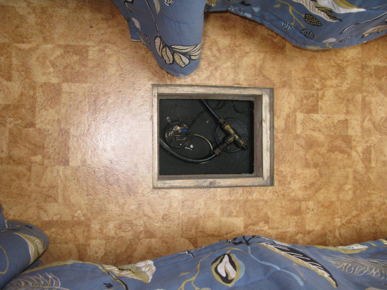

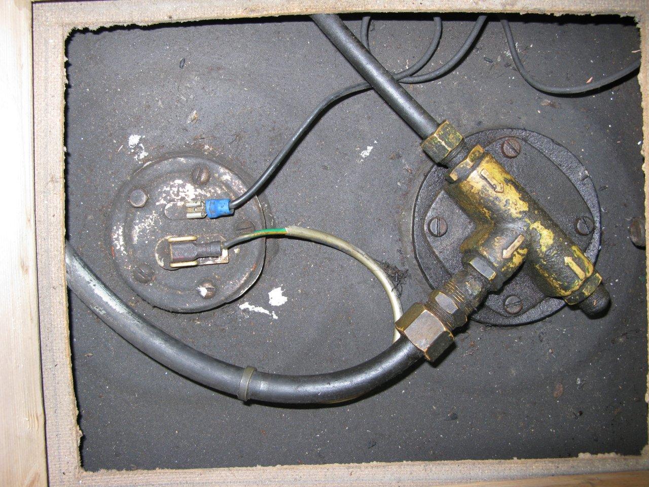

Det går inte att förklara hur tankarna går ibland, men jag
hämtar en vaskrensare som jag suger fast pÃ¥ â€lagningen†och
vips - upp kommer en decimeter-tjock välgjord â€plugg†som
döljer sugrör och tankgivare!
Lyckan är gjord! Nu skall jag göra som Mathias och andra
beskriver, det gäller bara att hitta lite tid för att kolla
hur det ser ut i tanken.
