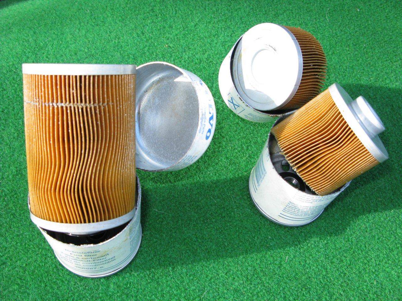

Innan jag åkte till årsmötet så byte jag olja och alla filter.
Jag hade bestämt mig för att såga sönder dieselfiltren för
se hur läget var. Men jag vågade inte innan resan till
Filtren såg faktiskt bra ut – ingen bakteriegegga ännu.
Filtren på bilderna är ett år gamla.
Usch vad långt det blev, men läsningen är ju frivillig!
