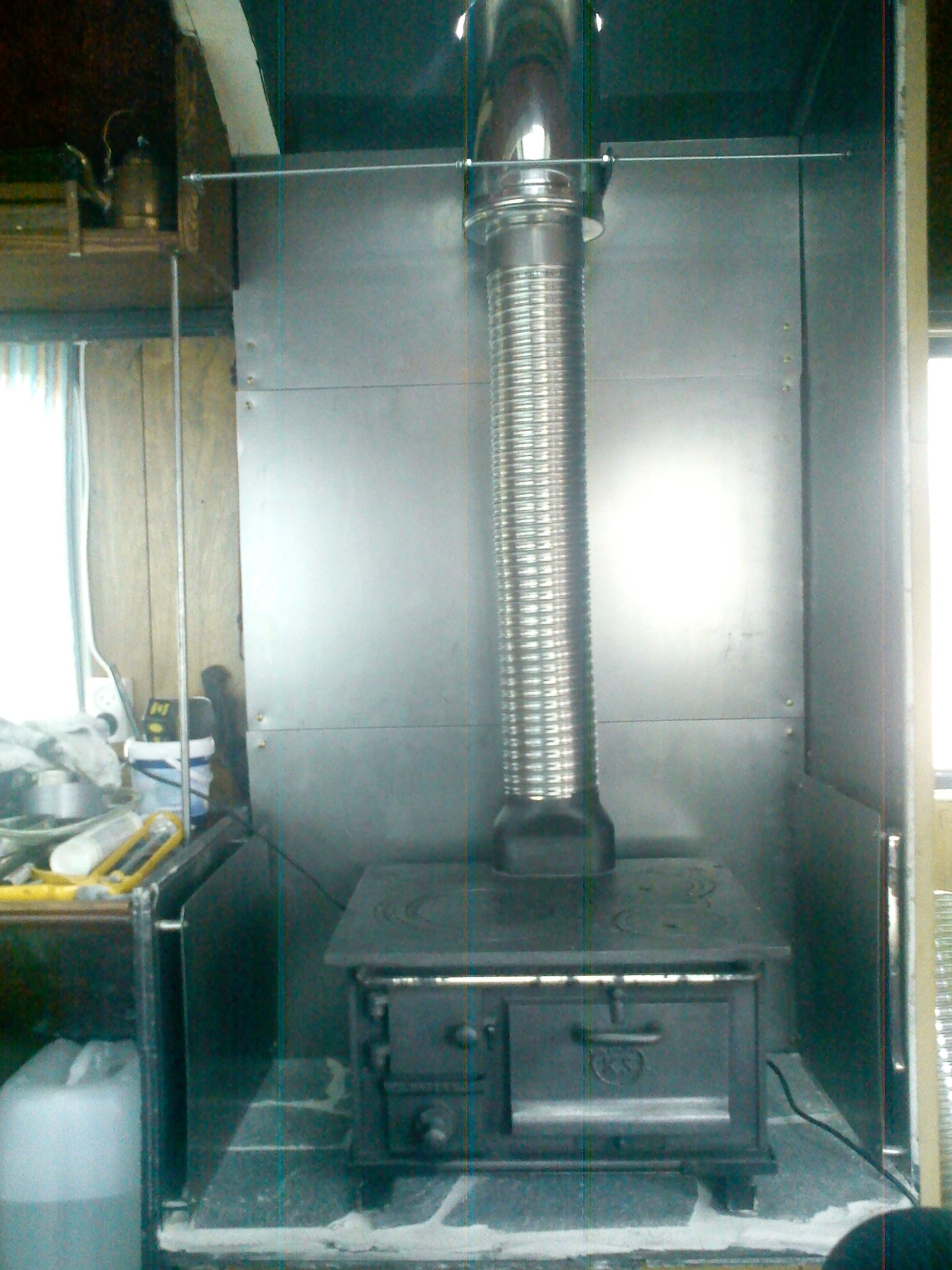

Nu har jag legat ute i två veckor, parkerad utanför en mekanisk verkstad som en vän till mig har och jobbat med bl.a. vedspisen.
Tänkte lägga upp en lite bildserie om projektet, från början till färdig installation. Jag har haft tur, hittade spisen som är helt ny på Blocket för en struntsumma, jag har haft duktiga vänner som gett råd och kommit med innovativa ideér och tillhandahållit verktyg och sin egen tid.
Skriver inte så mycket mer utan är det något som någon undrar över så går det bra att fråga.
Bilderna föll av någon anledning bort så jag lägger bara upp en bild på det färdiga resultatet.
Är på det hela väldigt nöjd. Det blev lite industrilook vilket jag gillar.
inlägg 5 Mar 2012, 13:02
Ser jäkla bra ut på bilderna, bra med luft omkring så den borde ge bra värme. thumbup.gif
Har du bultat fast spisen på nåt vis så den inte kommer seglande och landar i knät på nån shockkk!.gif om ni är ute och åker på kostigar?
inlägg 5 Mar 2012, 15:50
Ha ha, du hittade den svaga punkten direkt...nej, den är inte fastbultad på något sätt....ännu wacko.gif Det löser jag i projekt vedspis del 2 (som infaller om ett par veckor) och del 3 tillägnas de små kosmetiska detaljerna som ännu är oplanerad. Håller mig undan kostigen fram till dess.

Nu har jag/vi legat ute några dagar och haft tillfälle att provelda ordentligt och kan konstatera att systemet fungerat mycket bra från första stund. Har eldat ganska varsamt då spisen är helt ny men tror att min tanke om att koppla ihop befintliga element med spisen är en god idé. nu har det inte varit så väldigt kallt, kanske ner till -6 grader och innetemperaturen landar då på ca +3 grader om ingen har varit uppe och matat elden under natten.
Varken jag eller frugan har något problem med svalare temperaturer, tycker trots allt att det är väldigt komfortabelt mot att ligga ute i det fria men....vintertid kan det ju bli så mycket kallare än så och min avsikt är att det ska vara fullt möjligt att bo bra oavsett årstid.
Förutom att koppla ihop ett vattenburet system så har jag tankar på något fläktliknande som kan fördela den luftburna värmen i rummet och som inte är eldrivet.
Jag kan också konstatera att (precis som jag misstänkte) så skulle det bli korsdrag från dörren och det blev värre än så, det blev halv storm shockkk!.gif Vår drömfångare i framrutan fladdrade för vinden och det drog kallt längs golvet och fötterna cry.gif
Ska som steg ett dra fram ett stängbart rör som går från undersidan av bussen och dras fram och mynna ut precis under luftintaget på spisen...och sätta nya lister på dörren.
