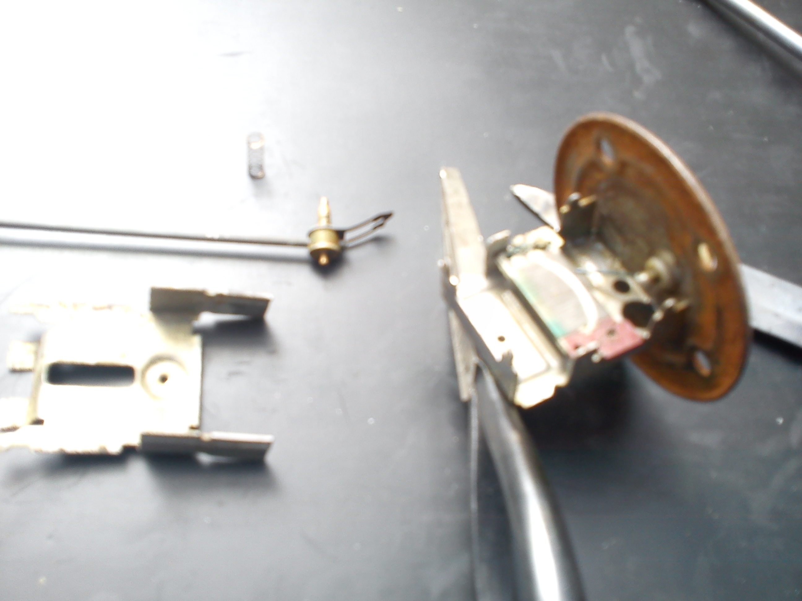

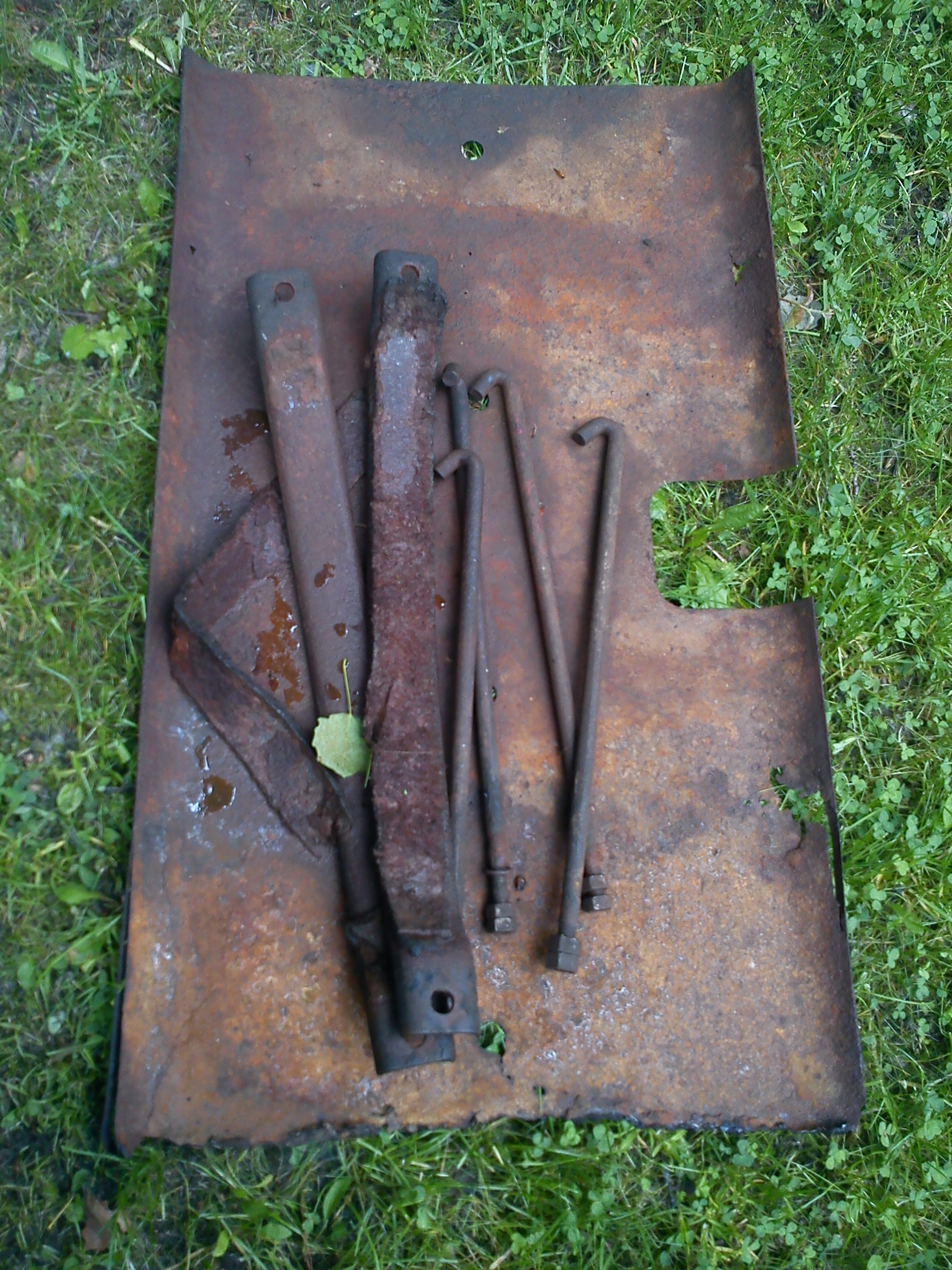

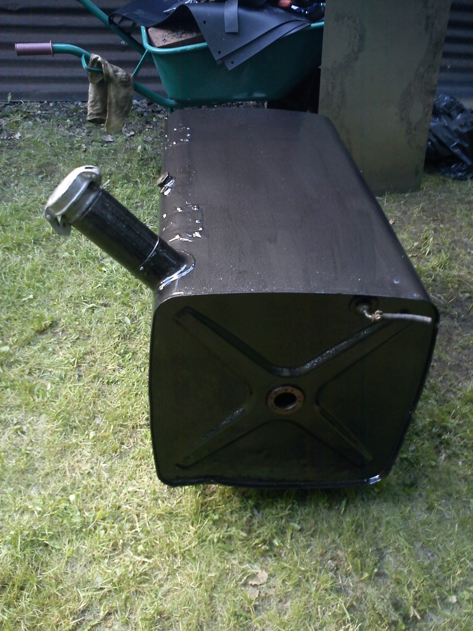

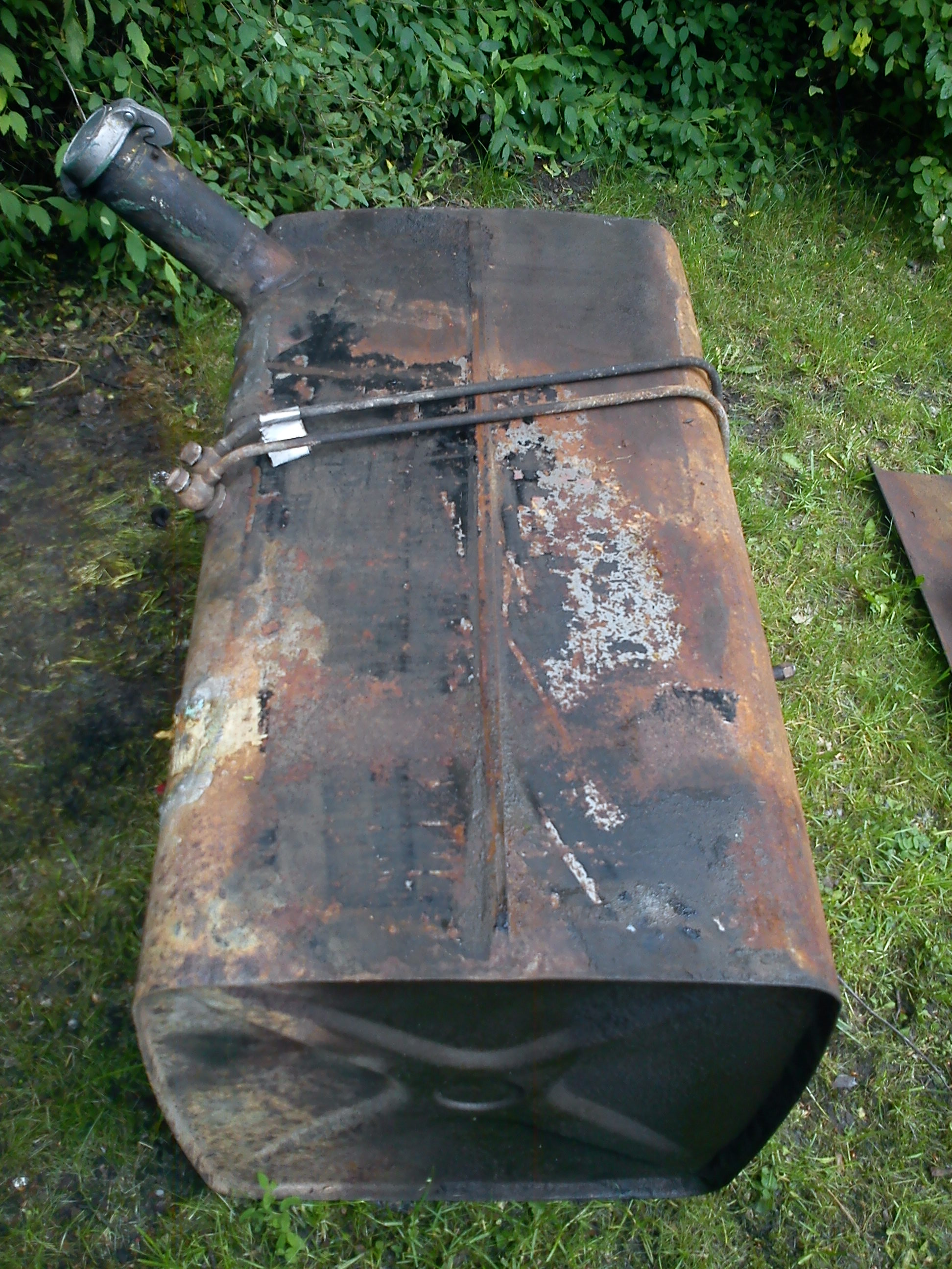

Skrapat, rengjort och målat utsidan + lösa delar.
Nä, det var inte så illa som jag först trodde så allt är nu uppmålat En ny skyddsplåt kommer att bockas till och givaren till tankmätarn nyfixad och fungerar nu(det var bara lite glapp), det gäller bara att hitta den rätta kabeln också. ![]() ![]() ![]() ![]() |

![]() Gold Member ![]() ![]() ![]() ![]() ![]() Grupp: HBV Medlem Inlägg: 520 Registrerad: 9-February 12 Medlemsnummer: 2207 |
JAg kan inte annat än citera en känd filmprofil: "Lysande Sickan, Lysande!" Visst är det Tanken på plats och vi fick fart på bränslemätaren också |
