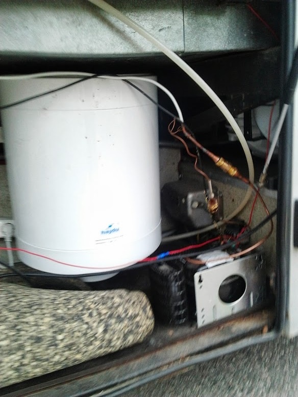

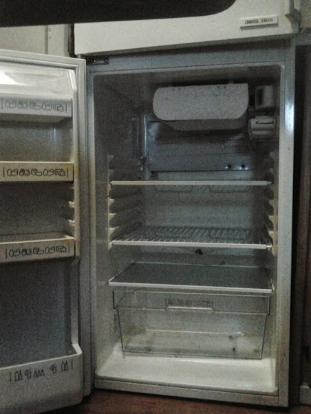

*Ralf Hej alla husbussensvänner
Jag har varit in och l... 4 Mar 2012, 01:42
Jag har varit in och ... 18 Apr 2013, 19:05
Lars och Elisabet HBV 251 Bra info!! :thumbup: 4 Mar 2012, 20:55
Tommy HBV 1 Hej.
Är ni intreserade så har jag sådanna kompr... 18 Apr 2013, 20:47
Är ni intreserade så har jag sådanna komp... 18 Apr 2013, 22:16
Ralf HBV 263 Jag lät det gamla kompressor och kylslingan sitta... 2 Jun 2013, 23:47
Jag lät det gamla kompressor och kylslingan sitt... 6 Sep 2013, 16:25
*Jaska Jag är också himla nyfiken att få veta... :hmm... 6 Sep 2013, 18:34
Ralf HBV 263 Ja du ser man bara lovar å lovar. Får bli idag d... 7 Sep 2013, 10:10
Ralf HBV 263 Dagarna går fortfarande. Har skaffat mig en motor... 17 Sep 2013, 23:16
Jan HBV 283 Aha, verkar ju bra. Frysen då? kan den gå på sa... 18 Sep 2013, 10:21
Ralf HBV 263 Ne tyvärr så blir ju frysdelen lilla kassetten i... 18 Sep 2013, 15:52
Jan HBV 283 Då får jag nog leta 24v kompressor iaf. 18 Sep 2013, 16:20
Ralf HBV 263 Då får du nog göra som Tommy säger. Suga ur ky... 21 Sep 2013, 18:58 ![]() ![]() |
