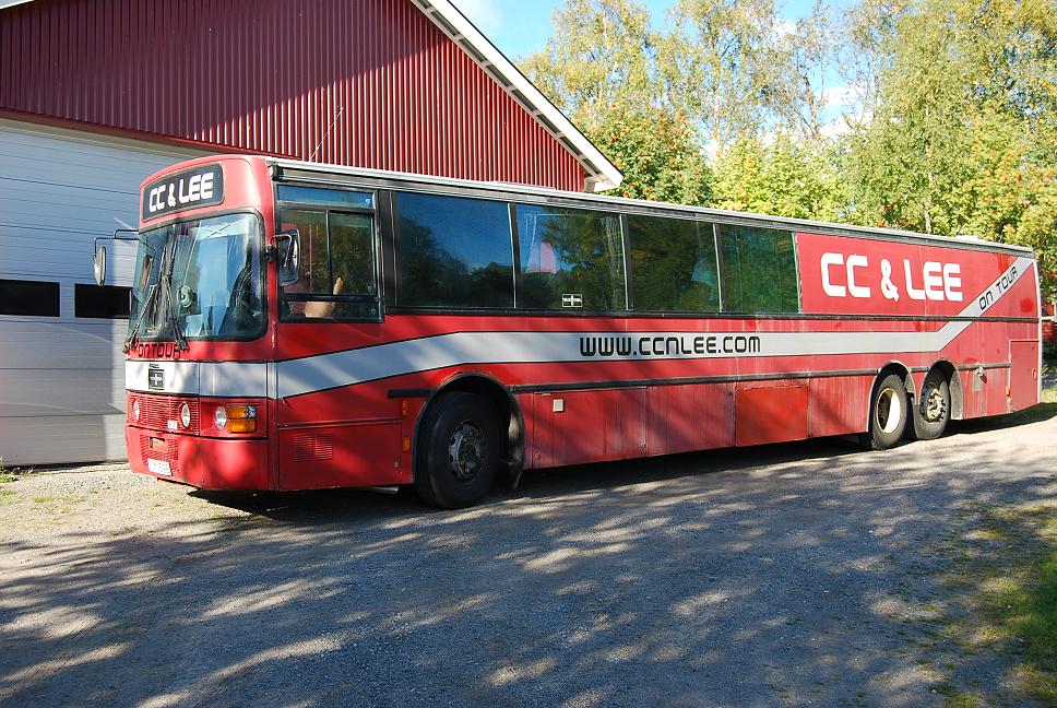

Jaha, ni vill veta vad det är för en buss? Det är en jättetrevlig Volvo B10M (MB egentligen då den har hjälpaxel längst bak) från 1985 med karosseri från Van Hool. Aha, någon säger pannkaksmotor! wink.gif
Sen är det jättevälkommet med tips om delar och busslik man kan plocka/köpa delar från också! Verkar inte vara så vanligt på de stora buss-skrotarna med gamla van hoolare, precis.
