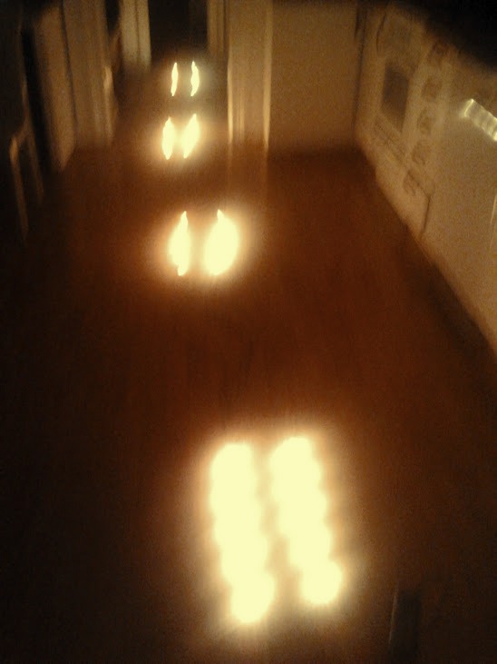

*Ralf   Är nu klar med alla led i mitten gÃ¥ngen. Är rus...   25 Apr 2012, 23:05
