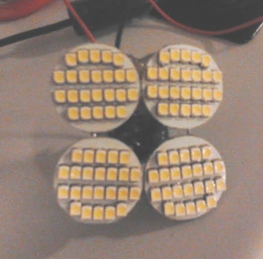

Är nu klar med alla led i mitten gången. Är ruskigt nöjd. Vart 296 löd punkter shockkk!.gif . Drar som lägst 0.07 amp men då är det rött. Med varm vit så drar den som lägst 0,31 amp, men då är det perfekt lyse i hela bussen. Över köksbordet blev det 2 seriekopllade leddar som jag parallel kopplade med 2 andra, lödde sedan på dom på en E14 sockel som jag tog hemma och förstörde. Satt sedan en dimmer på denna.
Ska imorgon ta våran första tur med bussen. får bli en sväng till Borlänge och sova några nätten och se hur allt fungerar. Bilden är den över mat bordet.
