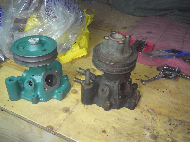

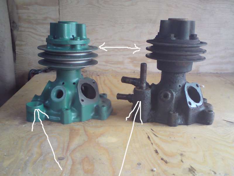

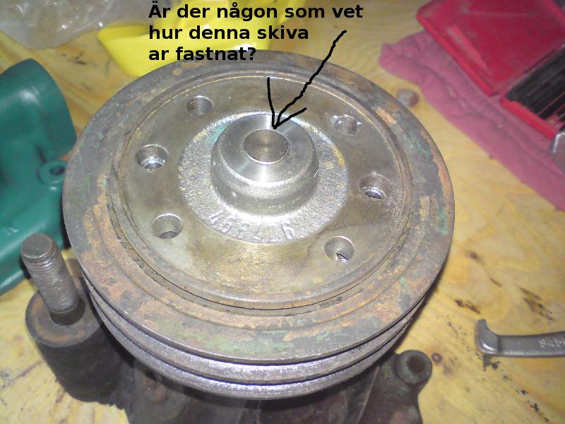

jag har återigen fått en ny vattenpump, den första var för lågt.(se bilder)
Den nya
passar nästan men saknar den del där propellen fästnas.
Som men säger på danska: "Her går det godt...."
Om jag kan växla "hjulet" fran den gamla pump till den nya, kan den evt. brukes.
Första kommer jag till att kontakta Volvoverkstader i Sverige för att se om dem har rätt pumpe. Jag är i Danmark nu.
Men om den inte finns så kann jag renovera den gamla (någon som har provat??) eller vaxla hjulet.
Jag har fotograferat hele uttagningen men måsta forst scalera alla fotos i photoshop og det tar liten tid. Jag "uploader" dem senare.
Vänliga hälsningar, Johannes HBV 207

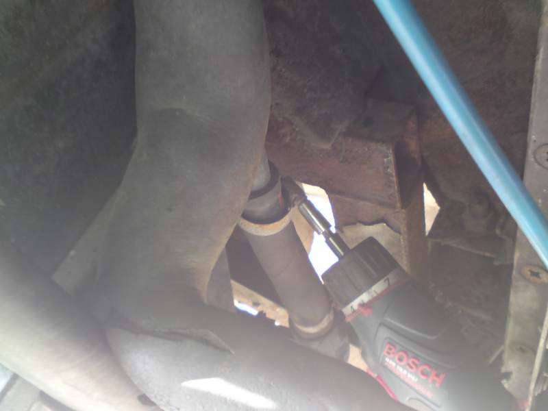

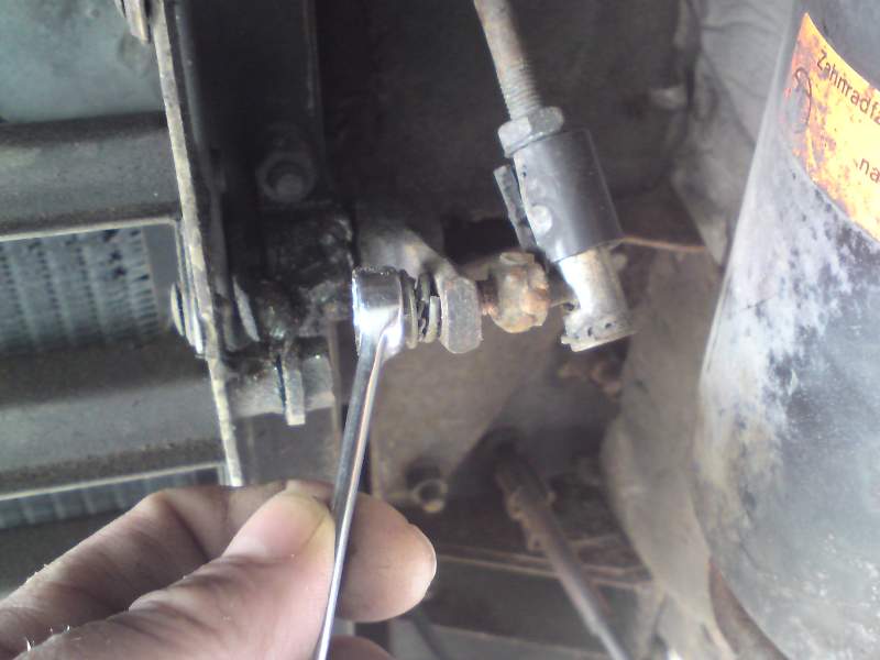

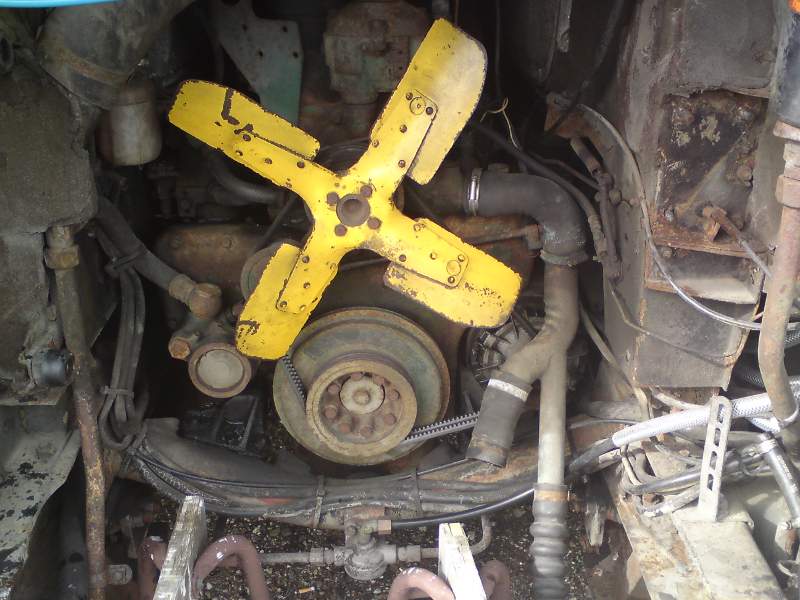

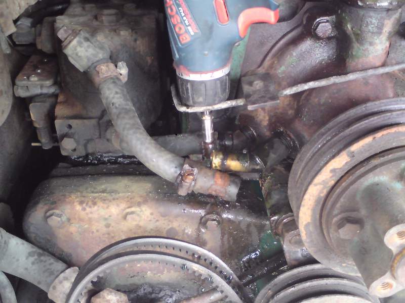

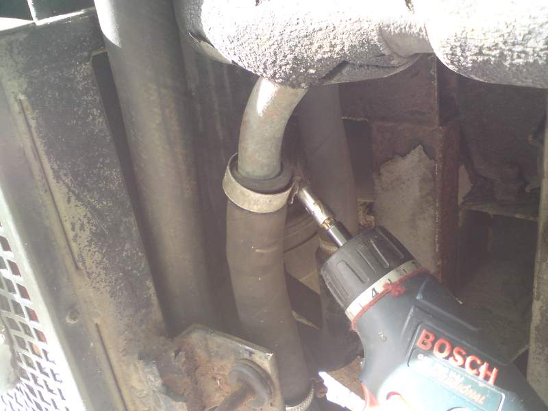

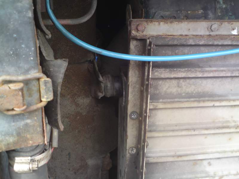

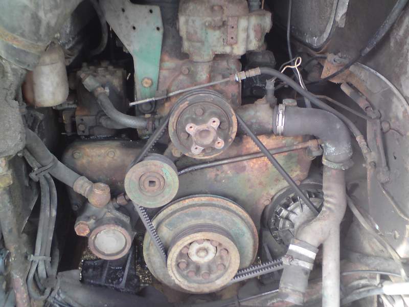

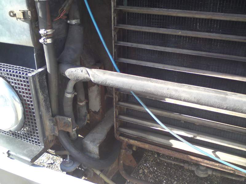

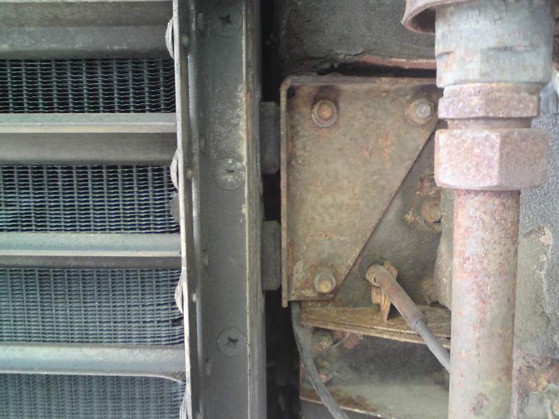

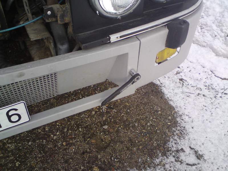

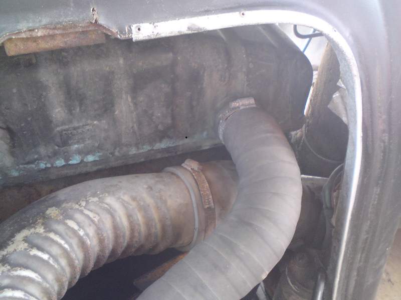

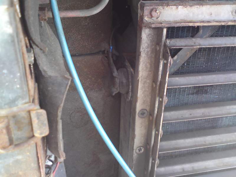

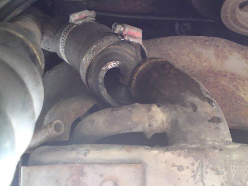

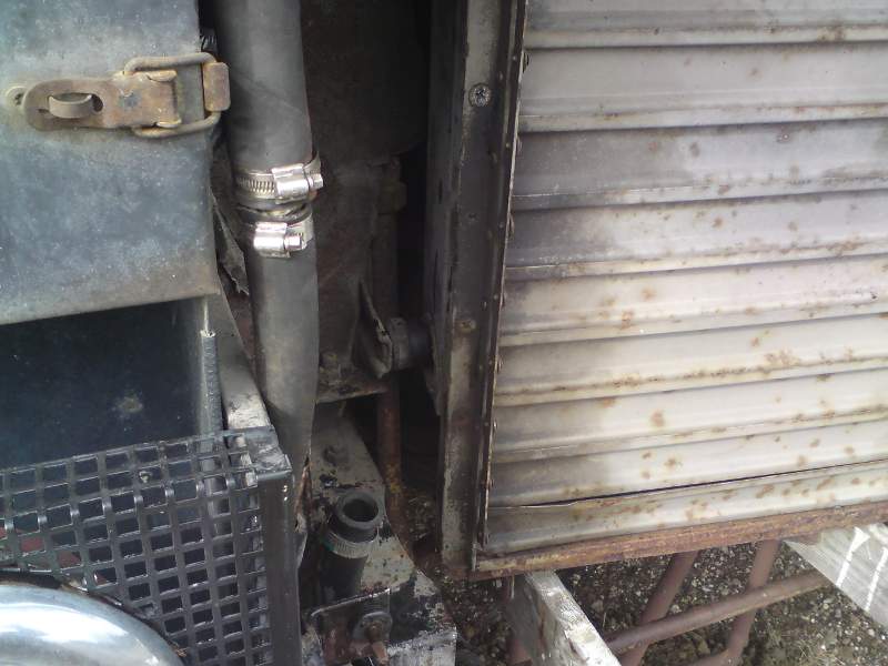

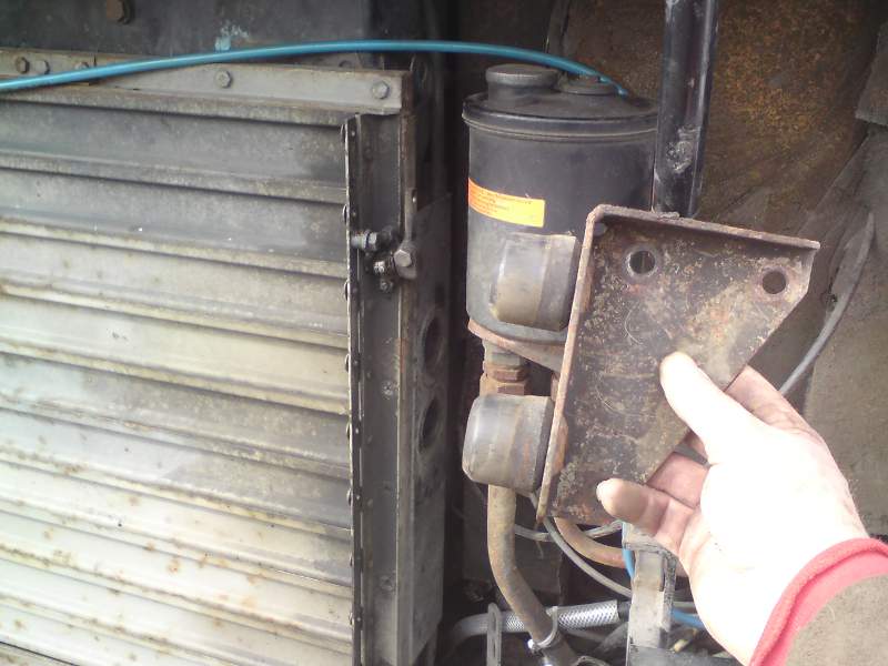

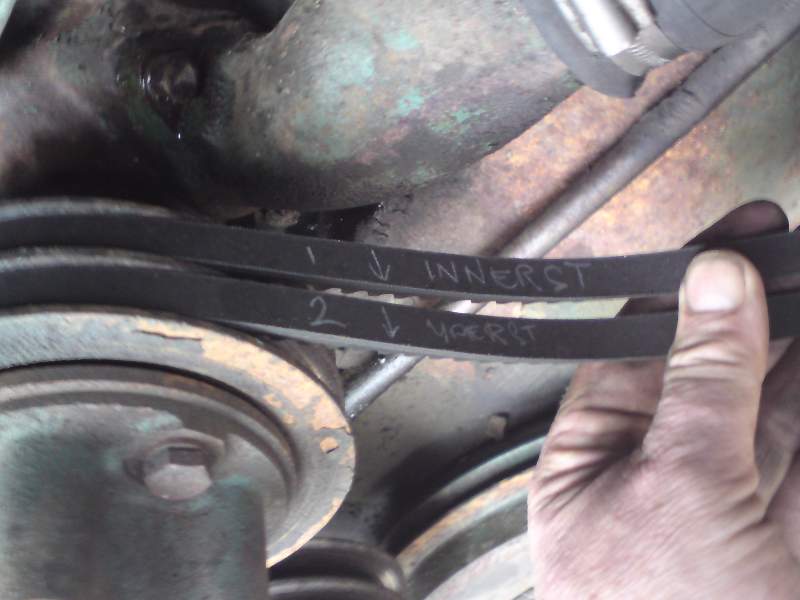

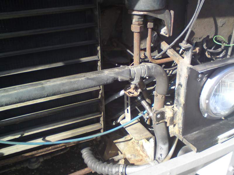

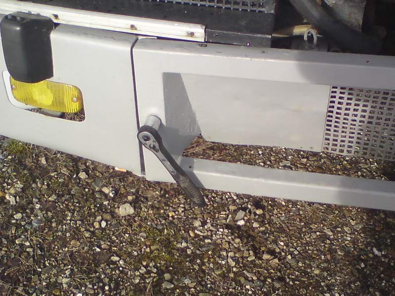

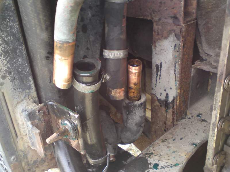

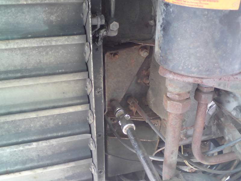

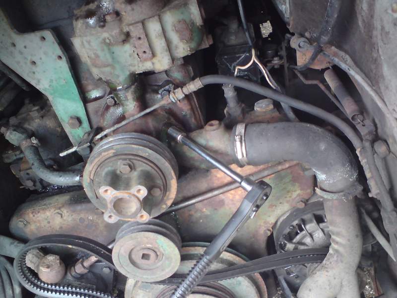

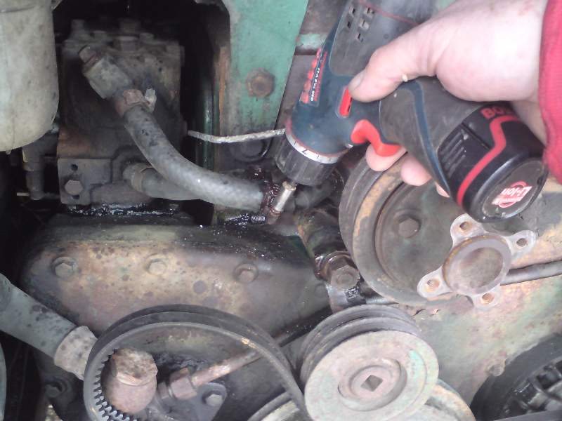

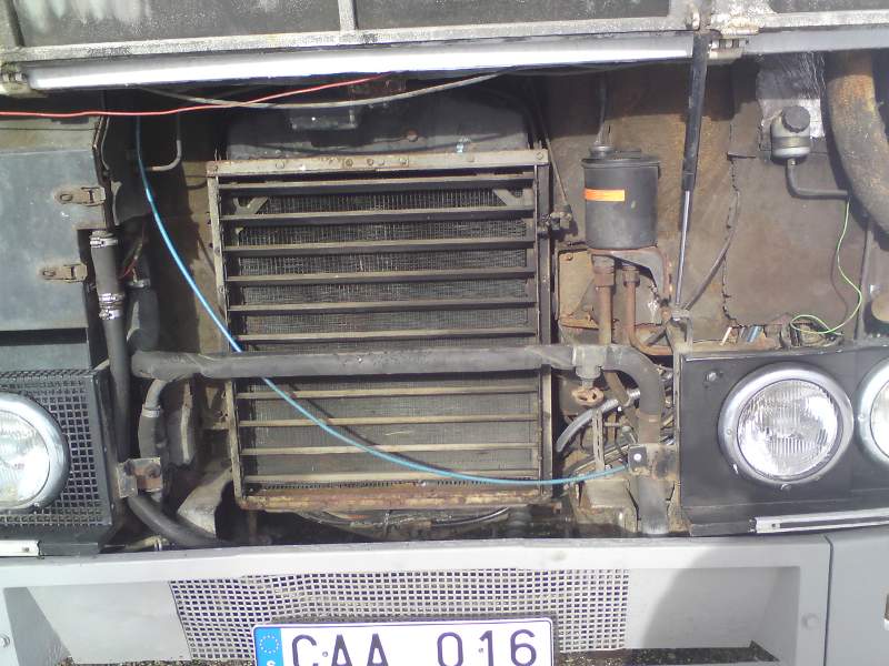

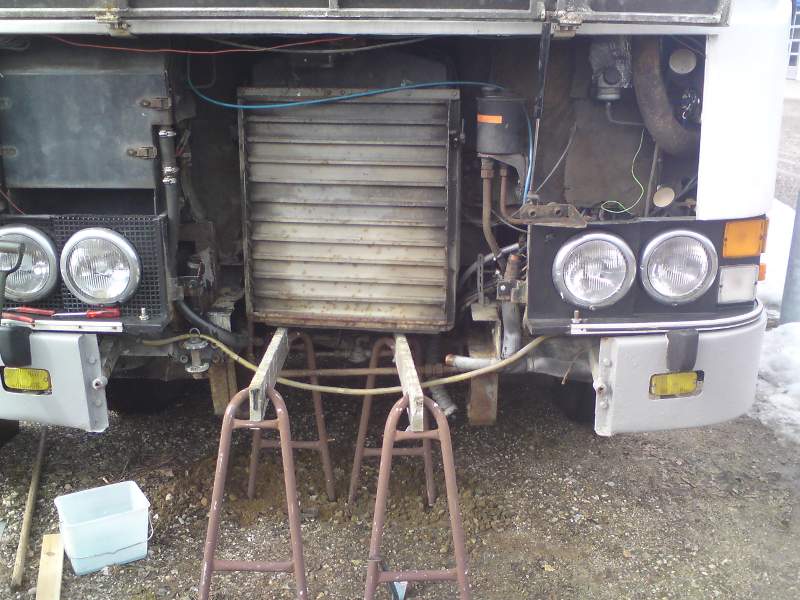

hej, här är bilderna från vattenpumpes borttagning.

och sista här
Bifogad bild Bifogad bild
Jag hoppas det finns någon som kan använda dessa bilder. Det var inte så svårt att ta bort pumpen, det tog mig 4 timmar. Jag hoppas att jag kan hitta rätt pump. Så ska jag bara gå baklänges...

Tyvärr finnes inte rätt pump. Då finns alternativ som reparationsset och det tror jag inte är en bra lösning.
Jag vil försöka att montera den gamla topskiva på den nya pumpes remskiva. Fick den gamla av med en avdragere. Tror inte jag kommer att öppna remskivan från den nya pumpen! Den sitter vist mycket väl..
Jag tror det är bättre att jag ändrar den gamla topskiva så att den kan monteras ovanpå den nya.
vänliga hälsningar,
johannes hbv207

nu är bussen redo igen. Jag har sågat (med en bågfil) lidit från toppen av den nya lock, så att axeln sticker ut 5mm. Det räckte för att den gamla lock att sätta fast och vara centrerad därmed.

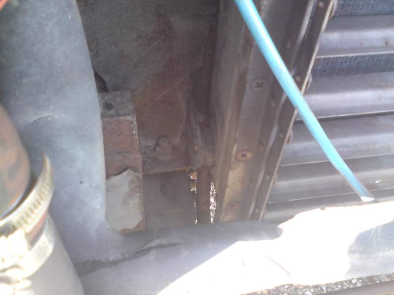

Jag har tyvärr ett mycket litet hål i radiatorn som sitter bakom kanten på lamellerna (se bild)
Det verkar som om det finns ett hål i bulten (korrosion mellan 2 metallar?)
Men jag kan leva med i den fortsatta falla en droppe per 4 timmar ..

Tack själv för ett oerhört väldokumenterat vattenpumpsbyte! Kan säkert hjälpa andra i samma sits!
