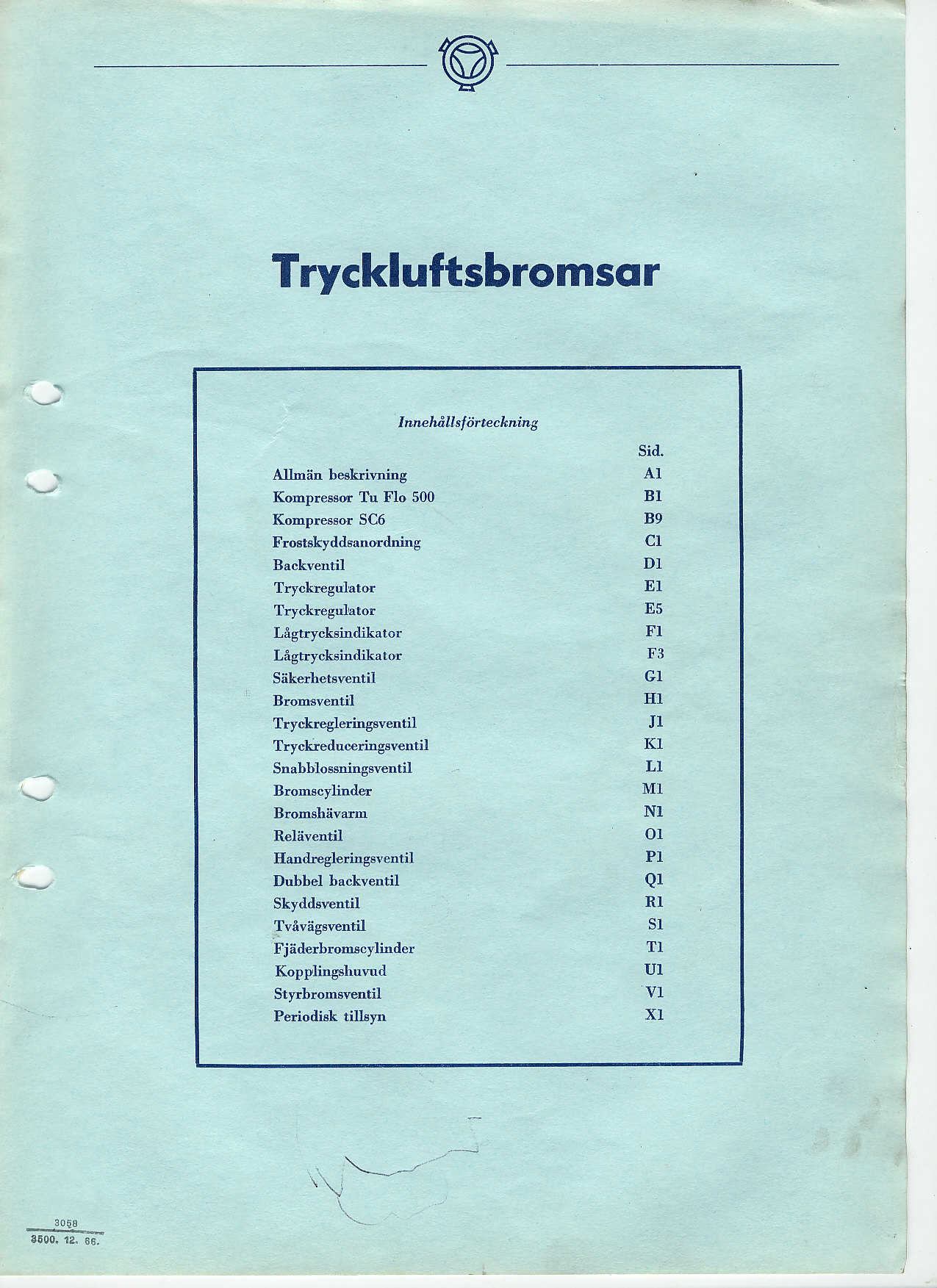

I samma forum finns en tråd med rubriken "instruktionsbok" och tydligen har *Tomsa det du behöver i .pdf.

mellow.gif ja jeg har en gammel verkstedmanual og det meste står nok der... jeg skal sjekke

inlägg 8 Feb 2010, 02:26
Inlägg: 39
Registrerad: 24-July 09
Medlemsnummer: 1081
CITAT(*Tomsa @ 1 Feb 2010, 18:50 ) *
CITAT(Bertil HBV30 @ 11 Jan 2010, 17:58 ) *
