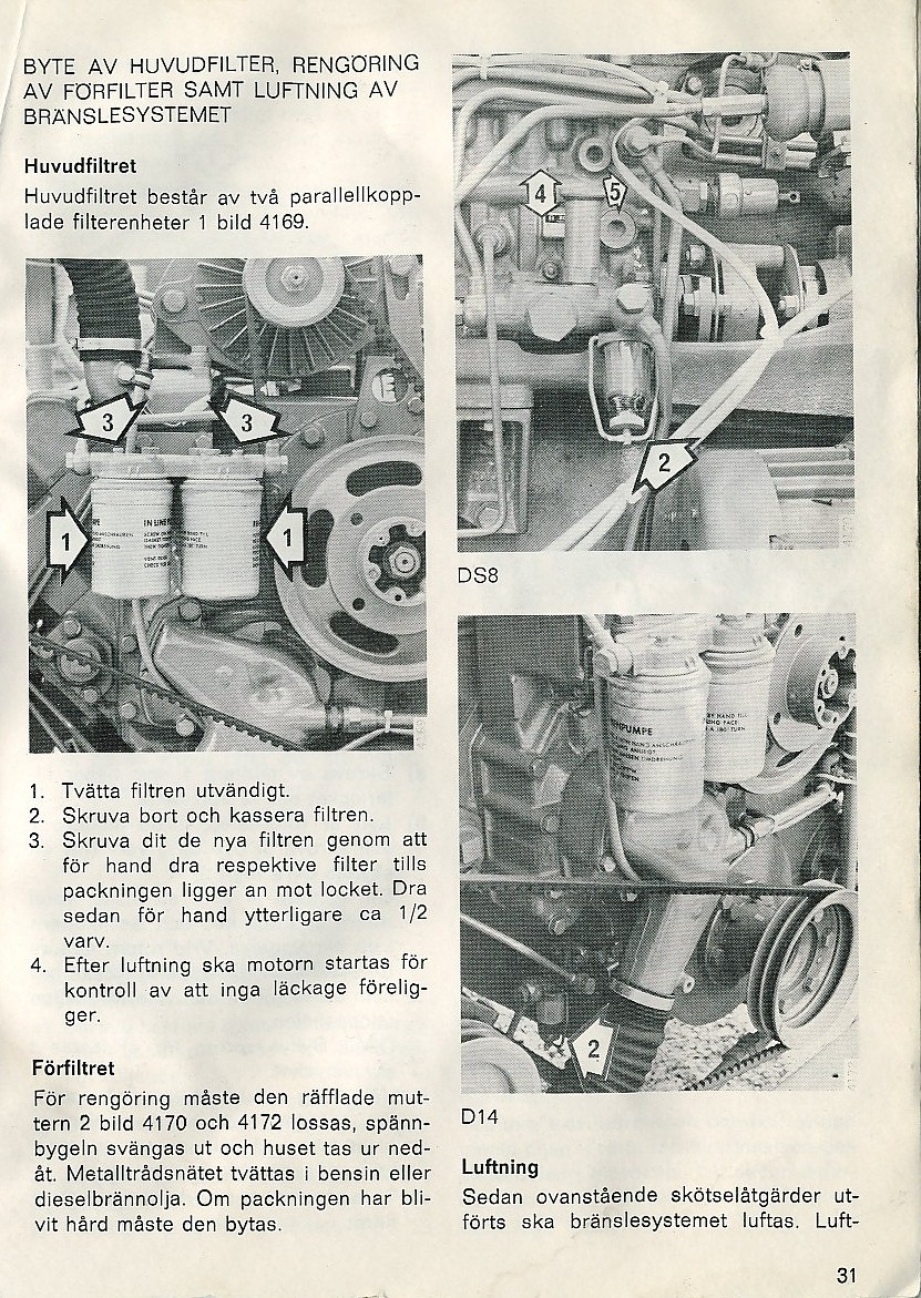

Hei
Det hender at det samles "skit" i bunnen av diesletanken når den står lenge. Dette kan samle seg i sil i bunn av tank eller i filterglass under håndpumpen.
Ofte kan det være nok å ta av filterglasset underhåndpumpen, det er et lite plastfilter inne i denne som går greit å skylle rent.
Sjekk dette :-)Bifogad bild
