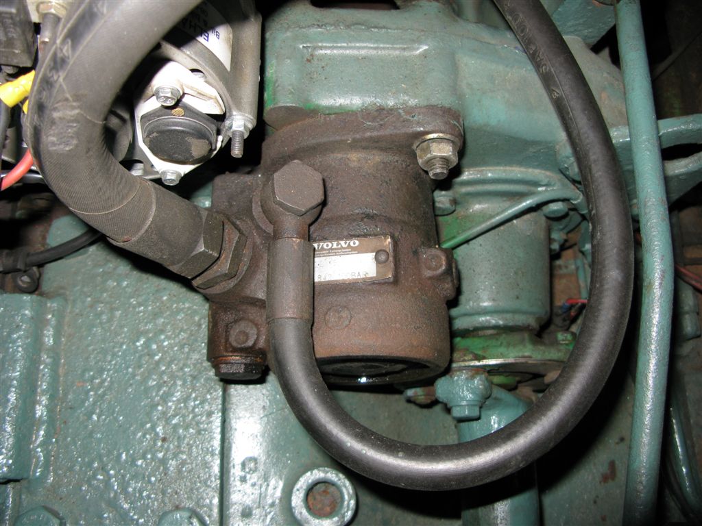

Jag behöver lite hjälp och råd. Jag har en Volvo B5860 av 1972 års modell och motorn är en THD100.
Jag har fått ett missljud i styrservon när jag startar om det är lite kallt, är det under nollan så kommer ljudet vid start. Det låter som ett morrande eller som en gammal spårvagn…
Det pågår en dryg minut men sen tystnar det och tynar bort. Belastar jag servon genom att vrida på ratten under missljudet så ändrar ljudet karaktär och frekvens, och i ratten känns vibrationer som stämmer överens med ljudets förändring. (Lätt beröring av ratten)
Jag märkte det här redan förra hösten men jag körde knappt något under vinter och på våren och med varmare temperatur så var det borta. Jag har kört hela sommaren och inte ett ljud, så jag förträngde att det fanns ett ljud förra året. Glad var jag då – men förstod inte sambandet med temperatur tills nu, när det nu kom tillbaka. För det verkar vara ett tydligt samband…
Är det någon som känner igen det här? Kan man leva med ljudet, det är ju inte så ofta man kör
i minusgrader och ljudet försvinner ju efter en stund. Servon fungerar i övrigt och oljan ser röd och fin ut. Filtret bytes förra året i förebyggande syfte.

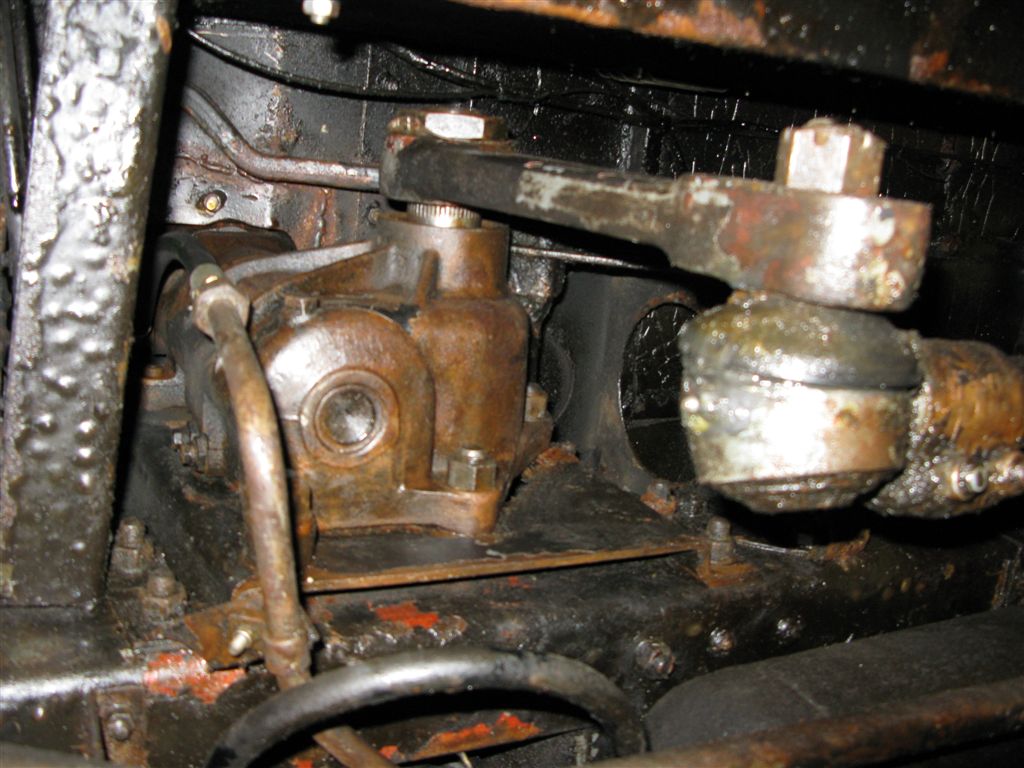

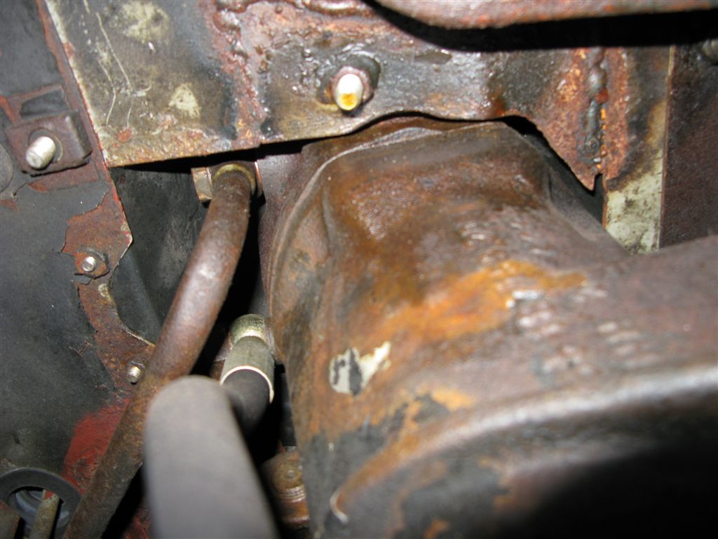

Dagsljuset har nu tagit slut och jag med. Efter tips från Tommy har jag idag letat men inte hittat något läckage ännu på någon returslang till styrservon. Jag antar att det är lätt att upptäcka ett läckage på trycksidan så där kan väl inte problemet sitta…
Jag provat att efterdra alla kopplingar på väg till och från pumpen.
Jag har ju slang bara någon meter sen övergår det i rör.
Jag har också kollat området kring styrväxeln men slang och kopplingar ser ok ut
Det är möjligen röret man ser på bilden vilket är mer än 30 år som man kanske ska titta närmare på… Jag tror att det är returen.

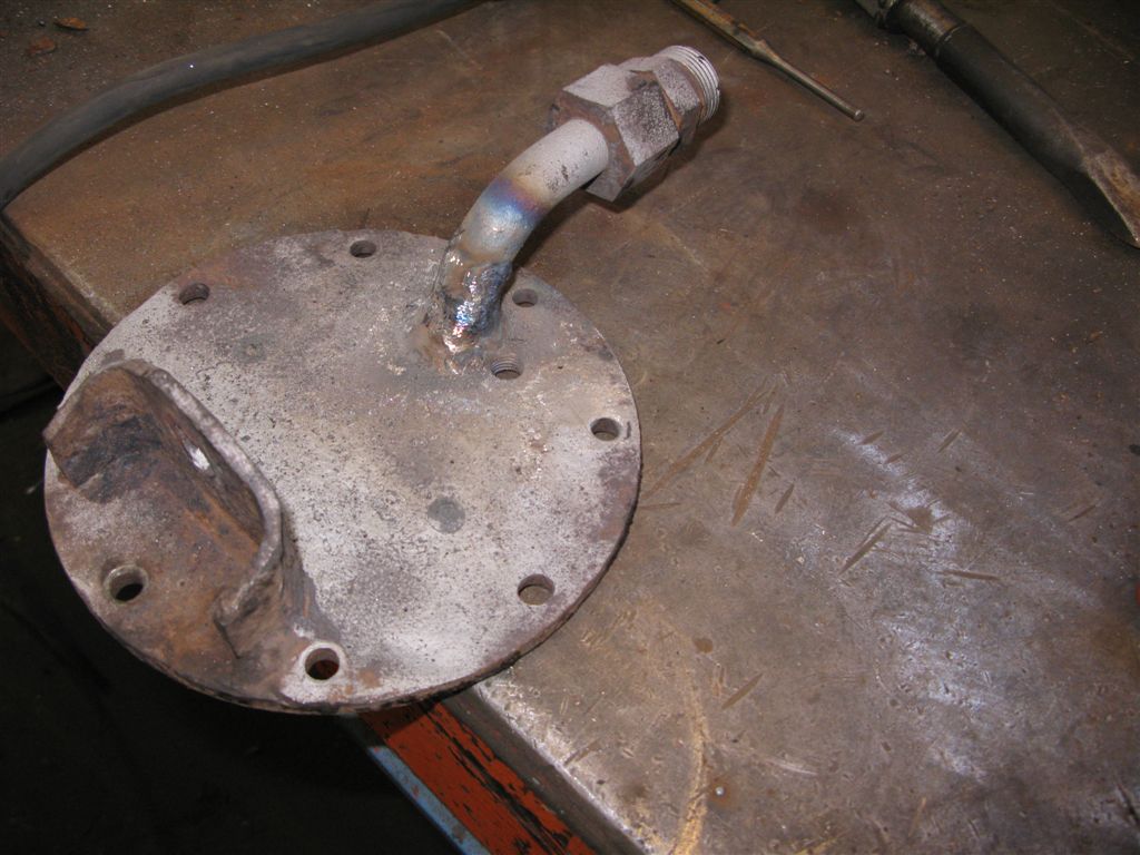

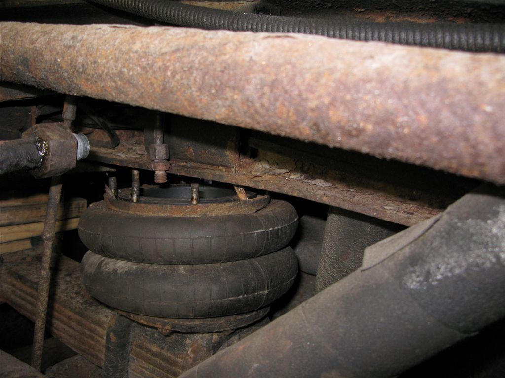

Rör hade jag en historia med i somras när jag tappat lufttrycket på bara ett dygn. Letade och letade, helt inriktad på att det skulle vara en av de 8 trycktankarna som det rostat hål i.
Det visade sig att det var ett RÖR i â€locket†till en av luftbälgarna som hade i litet hÃ¥l. Hade antagligen uppstÃ¥tt för att man bockat röret lite hÃ¥rdhänt vid skapandet av delen Ã¥r 1972 och där det nu rostat hÃ¥l.
En snäll åkare i Sorunda/Nynäshamn med egen verkstad hjälpte mig att hitta och LAGA delen!
Ny del går antagligen inte att få tag på. Det är kul att vara med duktiga mekaniker som har en bra verkstad och kunnande som kan laga och inte bara byta delar..
Nu står jag i 3-4 dagar och har ändå 5 kilo tryck kvar.

Imorgon skall jag FÖRSÖKA att komma åt och kolla anslutningen till oljebehållaren för styrservon. Överdelen är lätt att komma åt för att kolla oljenivån men anslutningen UNDER
väl gömd…
