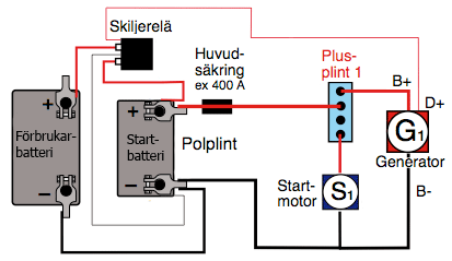

Jag hade tÀnkt att koppla det hela sÄ hÀr:
Men det kanske Àr lÀge att fundera ut en annan lösning pÄ det hela? En laddningsfördelare eller spÀnningsstyrt skiljerelÀ Àr kanske pÄ sin plats?
Att köra med manuell strömbrytare tror jag inte funkar rent praktiskt - man kommer till 100% att glömma slÄ om den titt som tÀtt smile.gif
En generator laddar bara max vad den Àr specificerad för, och det enda som hÀnder om man har för mÄnga AH i sin batteribank Àr ju att den inte hinnar ladda alla om man inte kör generatorn tillrÀckligt lÀnge.
