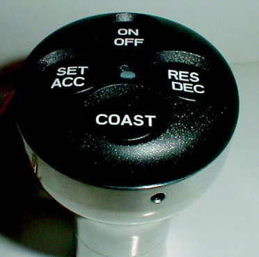

Har en farthållare från http://pdq.se
Funkar rätt bra.
Är det backit SÅ får man hjälpa till med foten.
Men skönt då det är rakt och på långstyrningar. (Ex Skellefteå-Stockholm)
Kanske inget jag skulle köpt själv men den satt på bussen då vi köpte den.
Dock så fungerade den inte.
Men lite felsökning och nya kablar och kollade så magneterna satt kvar på drivaxeln och kolla så alla signalvärden + prog så funkade den:)
