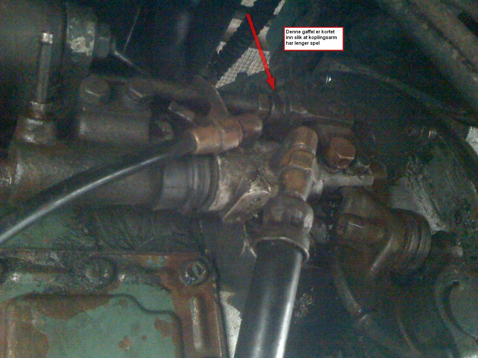

Jeg leser dette med stor interesse, den siste uken har jeg byttet motor i min Scania BR116 (en DS11 01) Nå har jeg satt inn en DS 11 (K112) Jeg sjekket urtrampingslager, pakkning mot motor, jeg sjekket lammelen ... alt så veldig bra ut bortsett fra litt rust på svingjulet på ny motor, dette ble delvis pusset bort. Det var ikke olje av betydning på svinghjul eller lammel.
Jeg monterte derfor alt inn igjen (motor og girkasse samtidig)
Nå har prøvekjørt og jeg har et problemer:
koplingen slurrer.... er den defekt eller kan det være justering av koblingservo?
Kan jeg ha satt lamell feil vei?
inlägg 25 Jul 2009, 09:58
Har du rätt spel på kopplingsarmen? Om du har det så sitter felet i lammellen eller tryckplattan. Kontrolera i inspektionsluckan som sitter i kopplingskåpan så att urtrampningslagret inte snurrar med. Flyttade du över kopplingen från den andra motorn? var det lika svänghjul på motorerna.
Hei og Takk :-)
Jeg flyttet over lamellen fra den gamle motoren. Men jeg sjekket ikke om det var samme svinghjul på motorene.
Det var litt rust på svinghjulet i den nye motoren.
Jeg er litt usikker på koplingsarmen og hva som skal være "rett lengde" på denne. Det lekker også litt luft fra kopplingservoservo når jeg holder nede kopplingspedalen. Jeg hadde også litt problem med å få luftet denne skikkelig.

Vet noen om det er et mål på hva som er rett spel? Kopplingen "tar" nesten med en gang jeg trykker på pedalen, jeg forsøkte å justere i dag men turde ikke løsne noe før jeg vet mer :-)

Yippppiiii :-) Jeg reiste på Biltema og kjøpte et "rettekit" (mange små jekker) Jeg brukte denne jekken til å koble fri kopplingsarmen og justerte gaffel 2,5 omdreininger som ga 4-5mm lengre spel...
Muligens kan svinghjulet på den nye motoren være litt tykkere?
