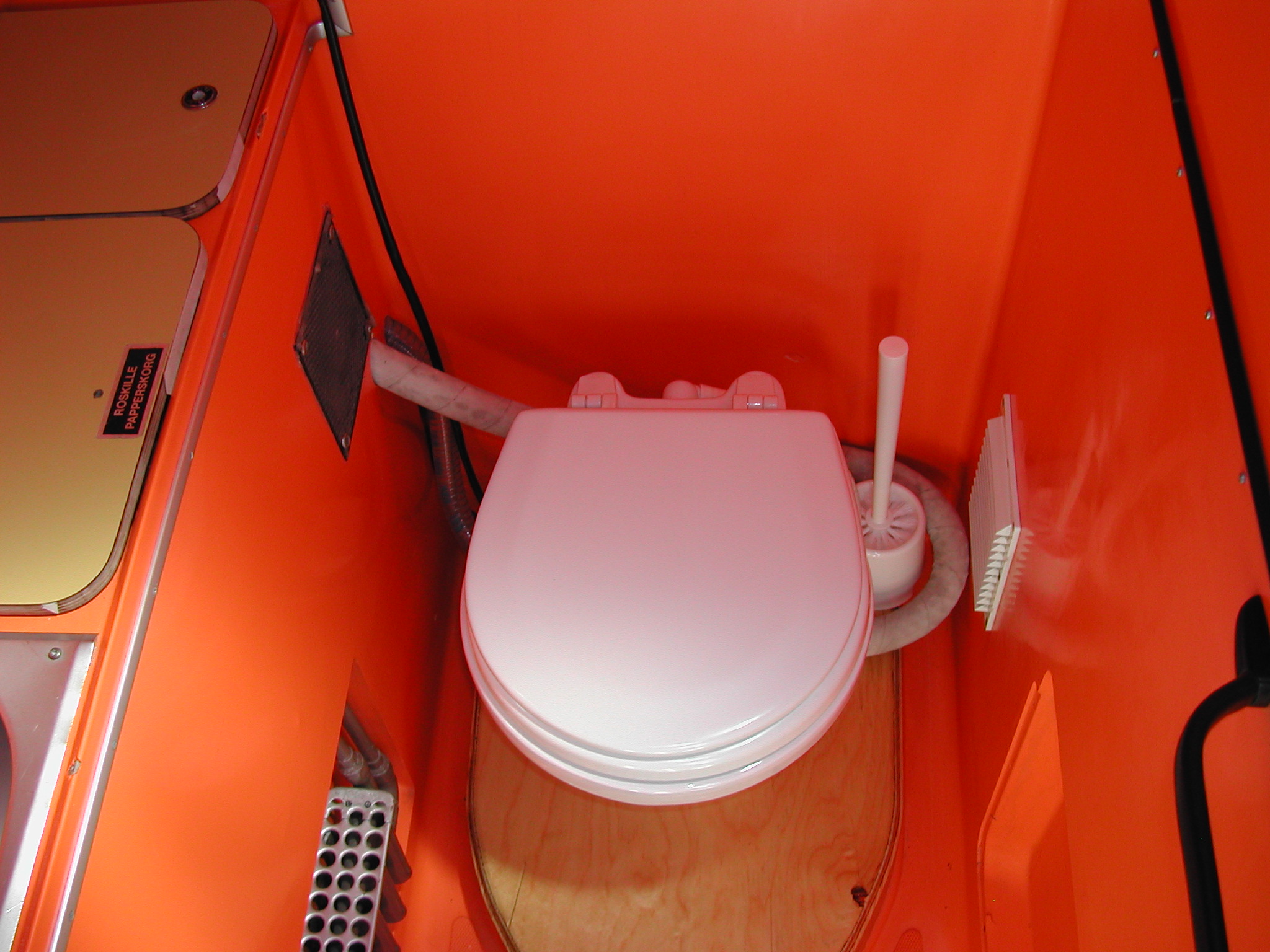

Bifogad bildHej Anders
Vi har satt en elektrisk spoltoa med kvarn som vi köpte från erlandssons brygga, den funkar bra och är rätt vattensnål.
När man spolar så går det till en rostfri tank med luftning
och avtappning med bottenventil.
Dush vart vi väl lite skraja för från gamla bussen med en del
fuktproblem och frysningar så vi är utan i denna för tillfället iallafall.
