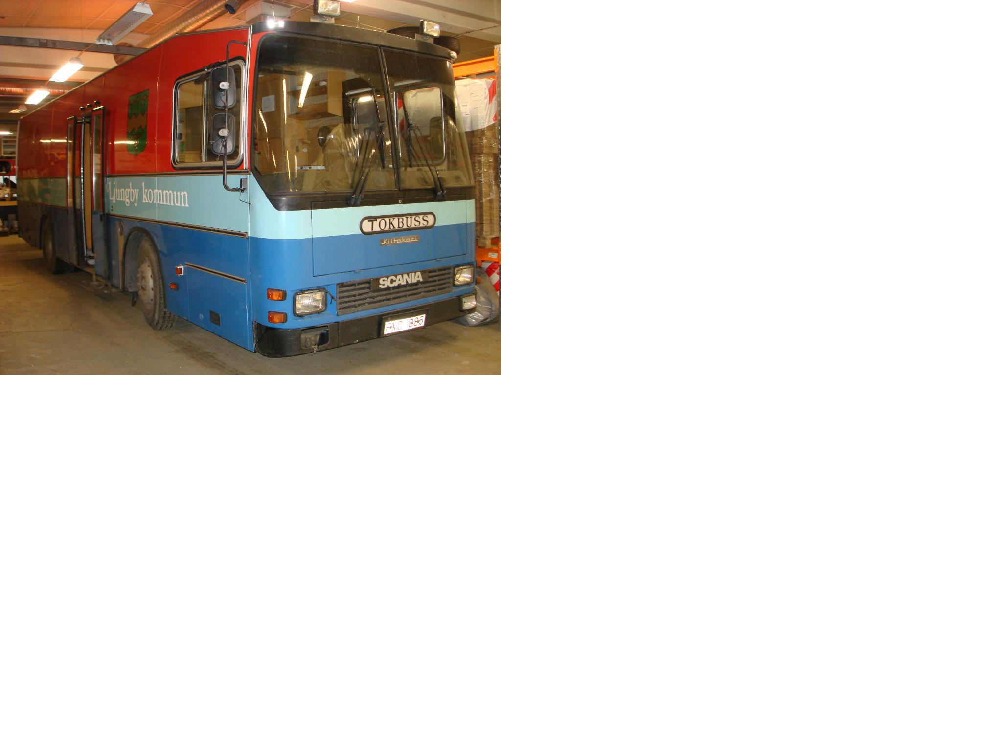

David heter jag och håller på att bygga om en bokbuss till racebuss (roadracing)

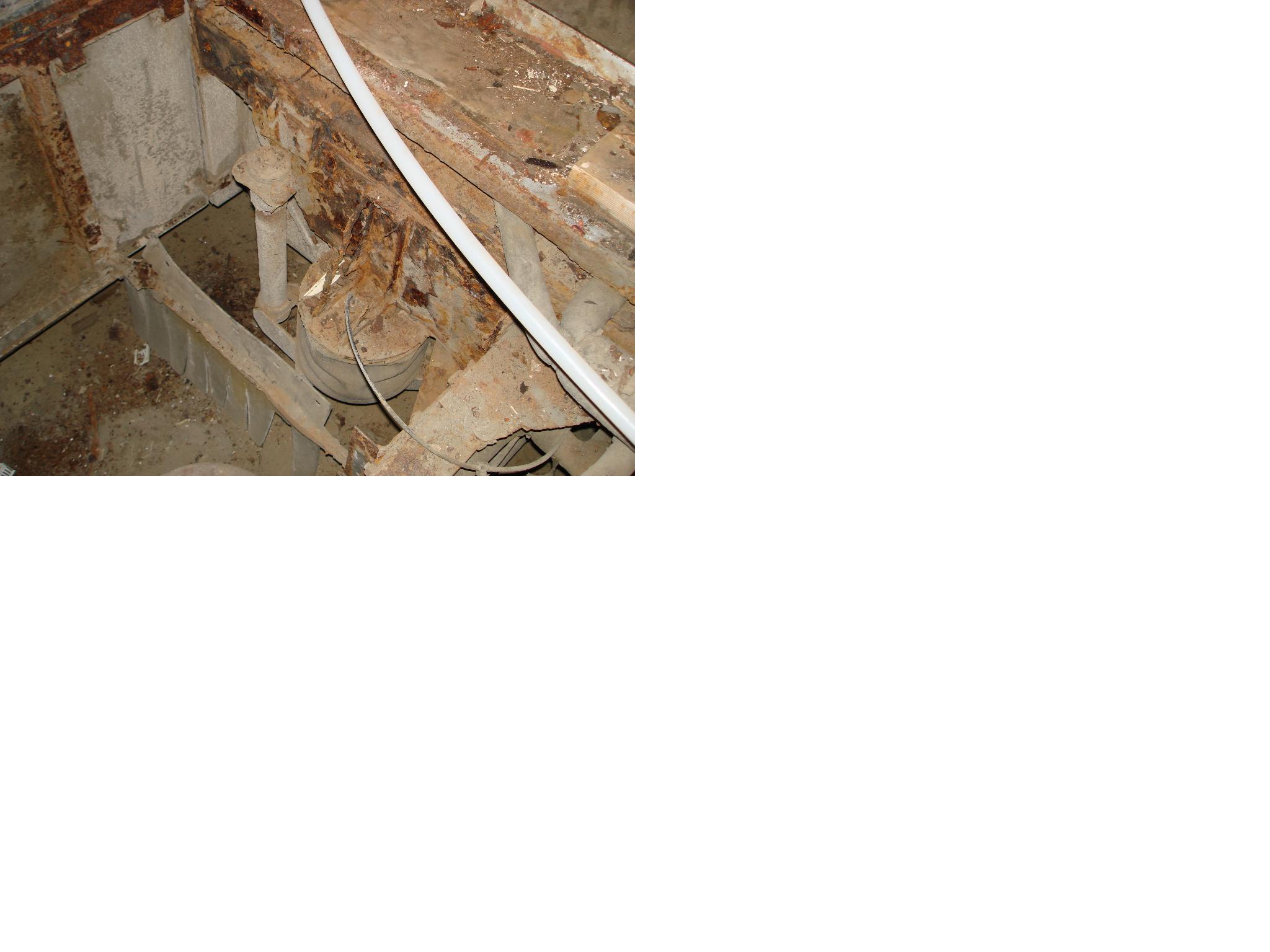

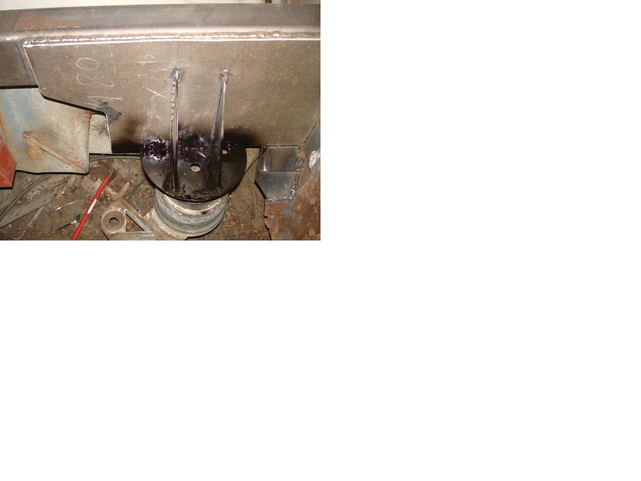

Under tiden jag funderat på detta har jag lagat rost och åter lagat rost, fan va rostigt det kan vara !
4st nya stötdämpare är också monterade liksom 3 av 4 bälgfästen är nyrenoverade, växellådan är genomgången, kopplingen likaså (nytt kopplings rör) Färskvattentank är monterad, mm mm...

Här kommer lite bilder.
