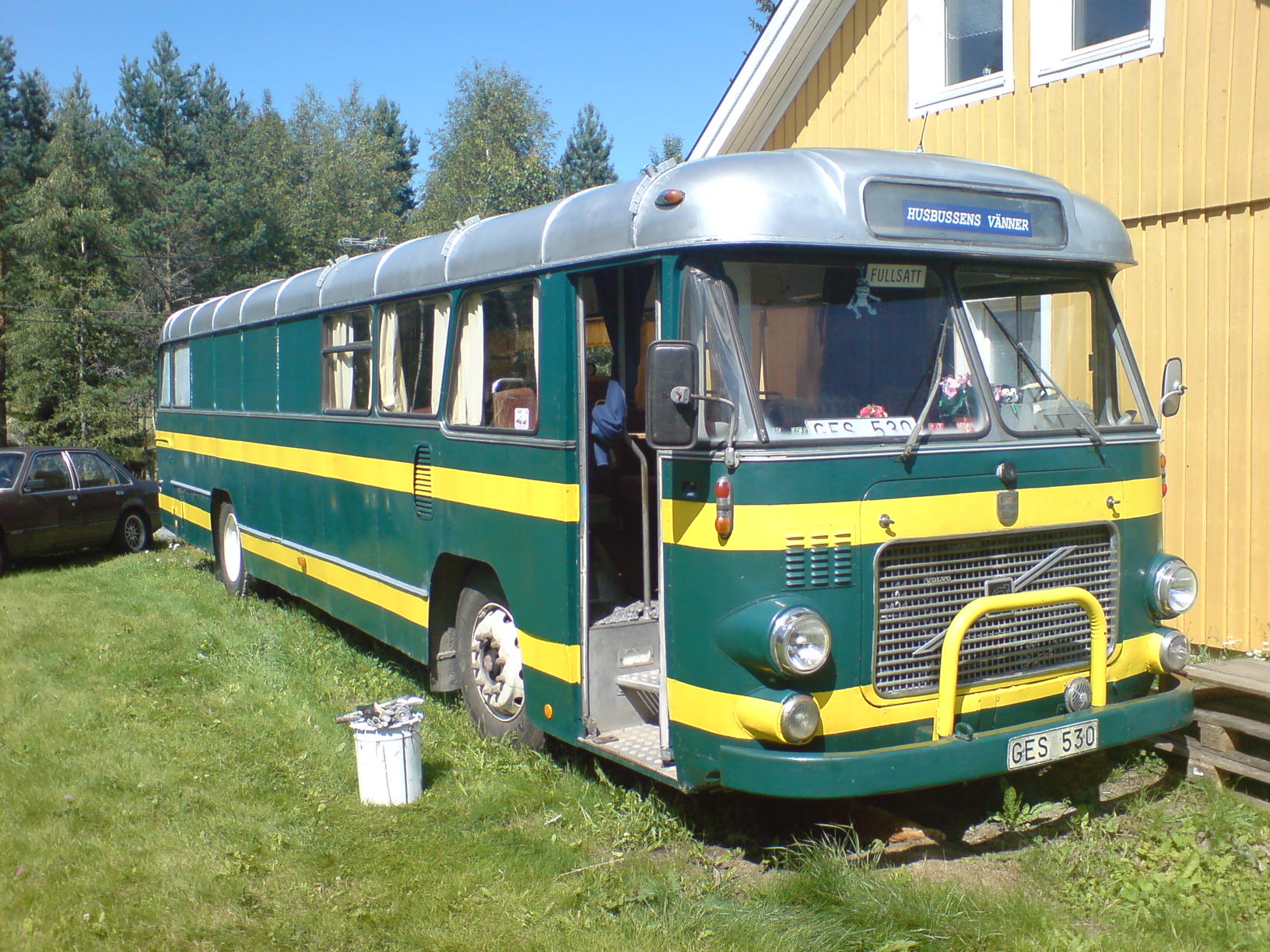

Såg på GOOP att det finns en rostskydsfärg. Som kunde täta till mindre läkor. Det fans även en variant som hade fibrer för större skador det var en tak primer .Är det någon som har provat eller ska man tätta med asfaltsmassa om man inte vill riva av alla plåtar för att det siprar vid kraftigt regn .

Bifogad bild wacko.gif action-smiley-030.gif hej man blir snurrig av alla förslag. jag har målat med flytande gummi
den både tätar (och håller ner värmen lite grann)Den heter Optimal flytande gummi finns hoss vissa stora färgbutiker det är det biligast om man inte vill lägga om nytt tak..
den är speciel för plåt tak
jag rulla ut den och måla med pensel där jag inte komm åt
mvh tomas hbv85
