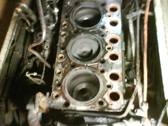

Har nu lyckats plocka bort ena toppen och till min förvåning bestod "topplockspackningen" bara av o-rings linknande packningar vid varje hål. Går inte direkt att peka på något fel som säkert gått vid en normal packning. Hoppas fortfarande att nya packningar ska göra susen. Dessa kan man väl knappast behöva efterdra?

Oringat block är inte ovanligt. Dessutom är det väldigt bra, särskillt om man har högt komp i motorn (vilket man har i en diesel)
om du behöver efterdra eller inte beror ju på bultarna, inte packningen. Kolla också upp om det behövs nya bultar (och om det är det minsta osäkert, byt dem. Att få loss en avdragen topplocksbult är ingen lek)
Detta kan de nog upplysa dig om där du köper oringarna.

Ser inte riktigt på bilden om du har våta foder i motorn, om så är fallet kan det vara en fodersättning, alltså att ett foder har "åkt ner" några hundradels mm. Kolla om alla foder sitter i samma höjd i förhållande till blocket. Torka rent blocket försiktigt på ovansidan (mot topplocket) med hushållspapper och leta efter sot/andra indikationer på var det kan ha gått tryck till någon vattenkanal...
Kolla gärna med nån duktig verkmästare på en märkesverkstad om dom har några tips om standardfel på den motormodellen med dom symtom du haft...

Jag har lagt en linjal över samtliga cylindrar och alla foder tycks ligga i samma höjd, ingen luft imellan. Men det är klart att det är svårt att se 1/100 mm skillnad. Fick för övrigt dom nya packningarna idag, 1500:- inklusive nya termostater. Inte alls så blodigt, hade gissat på det dubbla. Fick även med beskrivning på moment för bultarna.
Med lite vilja skulle jag tro att det läck från cylinder nr 1, då man kan skönja (mer)missfärgningar runt denna som mycket väl sträcker sig mot kylkanalen. drink.gif

Frågan är hur mycket det är sotigt mot vattenkanalen.... hur plan är egentligen toppen? det är oftast mer fel på den än man kan kolla med en någotsånär normal hem-meckarutrustning....
Har nyss haft en traktortopp på planing, tyckte själv att det var ett gränsfall om den behövde planas, men man ser när den sitter i fräsen att det var väldigt dags... sad.gif
