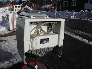

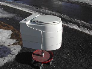

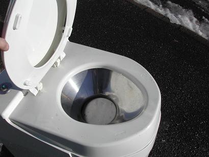

Bifogad bildPlockade ut gamla toan ur bussen idag för att förbereda för montage av en ny båtspoltoa till tank.
Den ser ju hel ut så jag vill inte slänga den om någon kan ha nytta av den som reservdel eller på annat sätt ser värde i den

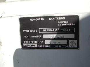

Toan heter tydligen Compton newmatic toilet ska försöka få in bilder på den

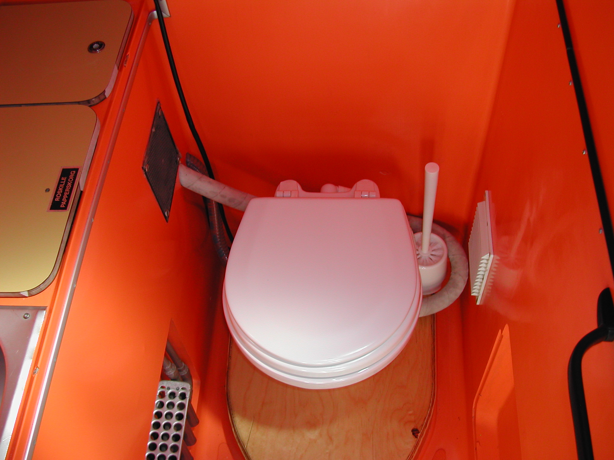

inlägg 10 Jul 2007, 18:05
Lovade ju att återkomma med ett omdöme om spoltoans funktion
efter ett par helger måste jag säga att det känns som en vettig satsning eftersom priset var rätt facilt jämfört med många andra lösningar. Den gör inte av med farligt mycket vatten vid spolning och är lätt att sedan tömma med bottenventil från tanken men tömställe behövs ju förstås
Nöjd såhär långt alltså
