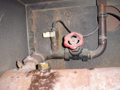

Nu under vinter önskar jag att det var lite varmare...

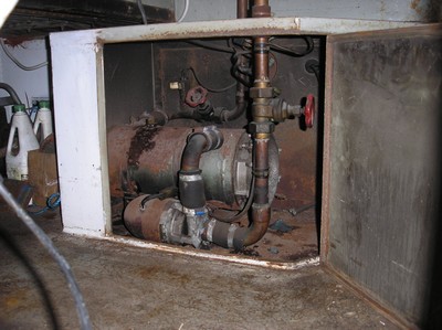

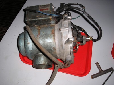

För att lösa saken försöker jag få fart på min diselvärmare. Bränsle ledningarna är inte inkopplade till diseltanken så det får bli med en lös tank brevid.
Det finns ett fint litet utrymme där värmaren skall sitta och i stort sätt är det bara att koppla in den förutom en liten del som jag är lite osäker på.
Själva webaston är den gröna klumpen, effekten är jag osäker över. kablarna har en extra kabel som jag inte vet vart den skall sitta. det enda ställe som jag kan tänka mig är på den delen som vattnet cirkulerar igenom men jag tror att det saknas något. någon som vet?

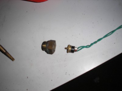

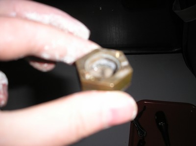

Om jag var lite otydlig så menade jag "knappen" på första och sisa bilden som jag inte vet vart jag skall koppla in den. jag tror att den skall sitta på vattentrummen då det har suttit något på bulten som finns med på bild.
Är det nogon sam har en ide?
/Bernhard
inlägg 22 Jan 2007, 20:02
Hej Bernhard.
Den knappen du pratar om är överhettningsskyddet och skall sitta på vattenmantelen, Om du tittar på bilden som du laggt in på värmaren så sitter den där bränslefiltret ligger och läcker som det ser ut. Där skall också en drifttermostat sitta, ser likadan ut fast utan röd knapp. Den röda knappen är återställning vid för hög vattentemperatur.

Det som läcker är vattenmanteln inte bränslefiltret, och från vattenmanteln går en utgående vattenledning som det sitter en givare på. Är även det en överhettningsskydd?
I bulten som sitter i vattenmanteln finns det skruvhål så mellan knappen och bulten skall det sitta ett överhettningsskydd om jag har förstått dig rätt.
