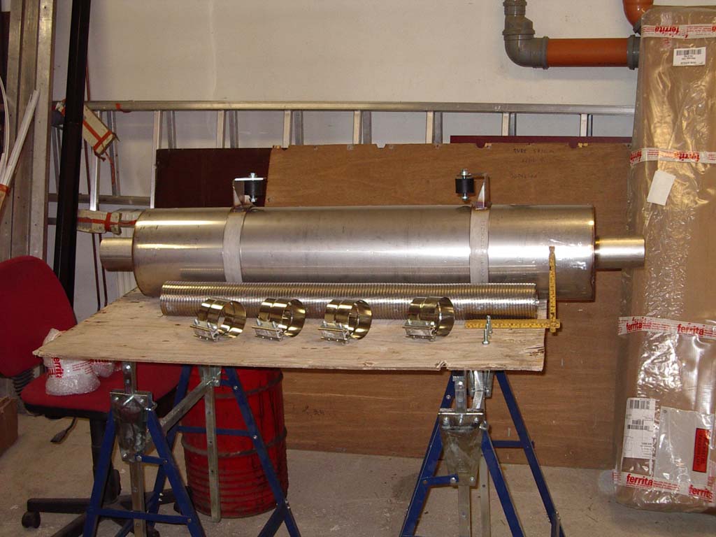

Den försenade Hjulklappen har kommit.......
Har kollat på Avgasteknik och Rakarör och dom gör bara ljuddämpare till bilar,så det som är kvar är att
1. köpa på Scania (vanlig ljuddämpare)
2. Köpa fler billjuddämpare och skarva ihop
3. Beställa en på Ferritas....(Rostfri)
Så det blev att beställa en ljuddämpare på Ferrita.
Så nu är det bara montaget kvar.....
// Peeter Hbv63

inlägg 18 Jan 2007, 08:18

Njae..... vill ju inte montera den egentligen.....
det tar ju emot när den är så fin.....
Tror nog att det är bättre att ta lite Autosol och putsa upp den så att den riktigt blänker och man kan spegla sej i den istället thumbup.gif
Kanske man ska ta och lägga in ett pass med polermaskinen varje gång man ska besiktiga bussen, så man bländar besiktningspersonalen med den fina dämparen så att dom inte ser alla andra skavander och fel ...... laugh.gif

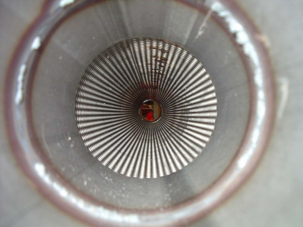

Tog en lite häftig bild på dämparen när den nu är ren och fin....
// Peeter Hbv63
