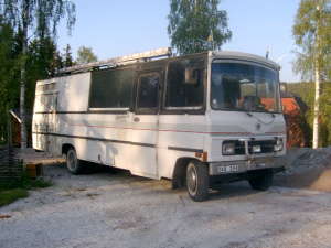

Bifogad bildHej alla glada! I morgon är det min tur då ska"miniskräcken"Som Ewa Kallade den Ha! Min Mb 913 som jag köpte i mörkaste värmland mitt i natta, Som Jag har motortvättat bytt filter olja+lyktor hela dyra insatser fram, Så har jag Tryckt i fätt i alla leder i (avlastat) läge, spänt rämmarna till generatorn då ladningen inte ville vara med på tomgång, mitt broms prov var ca70km på grusväg och det blev 4 märken i gruset ha!+en massa att plock i bussen som kom farande hm, Ja som sackt i morgon kl 11,20 i Enköping av alla ställen, men dom har varit trevliga vid andra tillfällen då jag bes så det är bara att se klad ut och vara Cooool! Eller wacko.gif

cry.gif Fyra Tvåor! Två stycken på rost i tvärbalk bak det är lätt att komma åt, En på parkr broms vänster stag av!Otroligt att jag inte såg det innan ohmy.gif , Och så till det svåra för mig Färdbroms huvudsylinder lekage, Den pyser ytterst lite, Vet någon hur man får den tät eller hur man ska göra med den? Idet stora hela är jag nöjd då bussen fick myck beröm på annat som bromsar framvangn däck och gasål anläggningen så det blir nog en liten Wirre till kvällen en då laugh.gif

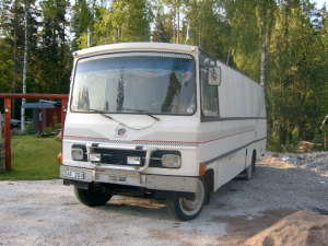

Bifogad bildHej på er allihoppa! Nu har MBn sått på värkstan och väntett på sin tur men det har inte hänt ett skit på snart två väckor och jag börjar misströsta då det värkar kört att hinna till om bes då den ska in på MB för ompacning i broms luft sylindern, Ja ja så här efteråt så skulle jag nog fixatt det själv om jag varit pigg i rygg och själ cry.gif Jag vill ju ha bussen på Kåsan.
