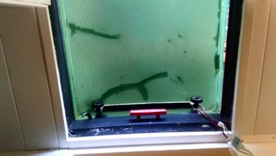

Byggnationen framskrider om än i långsam takt. Nu har jag en fråga om takluckor. Det sitter nu tre stycken Tammer-luckor i något grönt plastmaterial i bussen. Dessa är spräckta och måste bytas ut, har sökt på olika sätt men inte funnit några. Någon som har tips på var jag kan finna två sådana (jag kommer sätta AC i den tredje öppningen). Har ett svagt minne av att jag under mina sökningar såg något om en norsk tillverkare av måttbeställda plexiglas-luckor men kan nu inte hitta något om detta, någon som känner till vad/vem det kan vara?

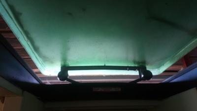

Här kommer bilder (inte speciellt bra då de tagna inifrån och det var svårt att överblick).
Måtten mellan hålen är på längden 710 mm och bredden 440 mm.Bifogad bild Bifogad bild

Dom där luckorna är inte någon höjdare.
Men dom är ju i plast.Jag vet dom som har plastat om dom för att få dom täta. Dom har använt typ glasfiber spackel med fibrer och glasfibermatta som inlägg. Dom blir ju inte genomskinliga men täta.

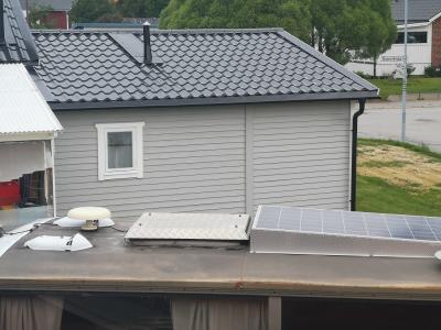

Läste om funderingarna kring takluckan, och tänkte ge ett tips
Man säger att latheten är uppfinningarnas moder, vilket stämmer gott i mitt fall
Vi har en taklucka rakt ovanför sängen, där vi alltid fått sätta upp en mörkläggningsgardin på insidan, för att sova
Om du inte ska ha ljusinsläpp, så kan du enkelt göra på följande sätt
Jag bad en lokal verkstad att bocka till en huv av durk aluminium, som monterades ovanpå befintlig lucka med distanser, och längre bultar
Inget ingrepp, liten arbetsinsats, mycket god funktion
