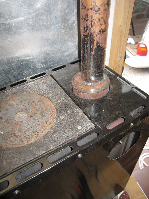

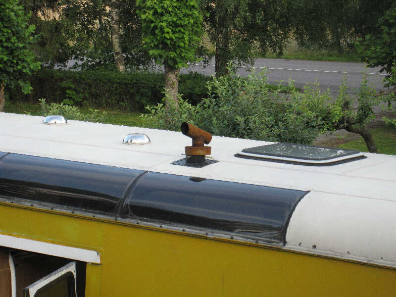

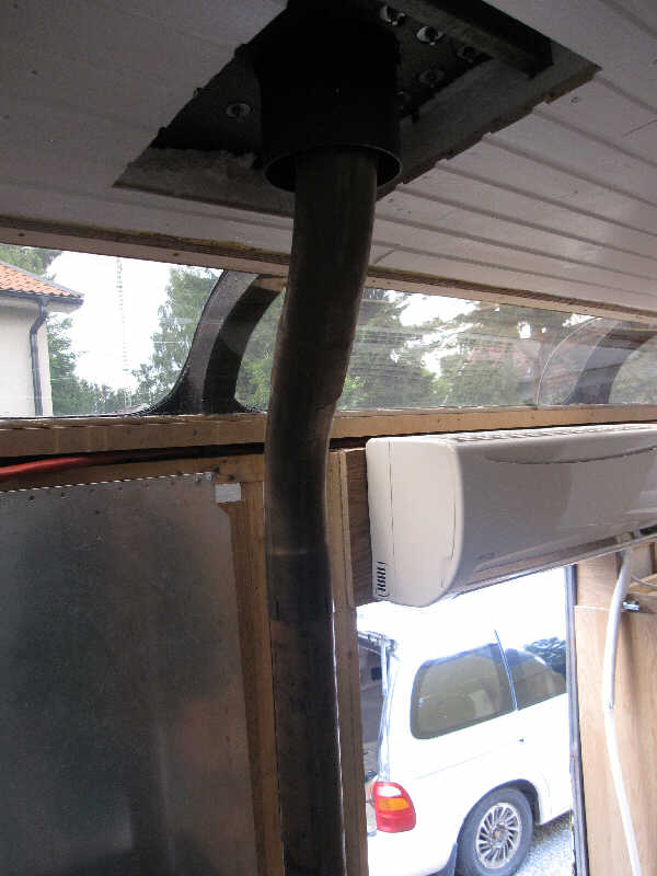

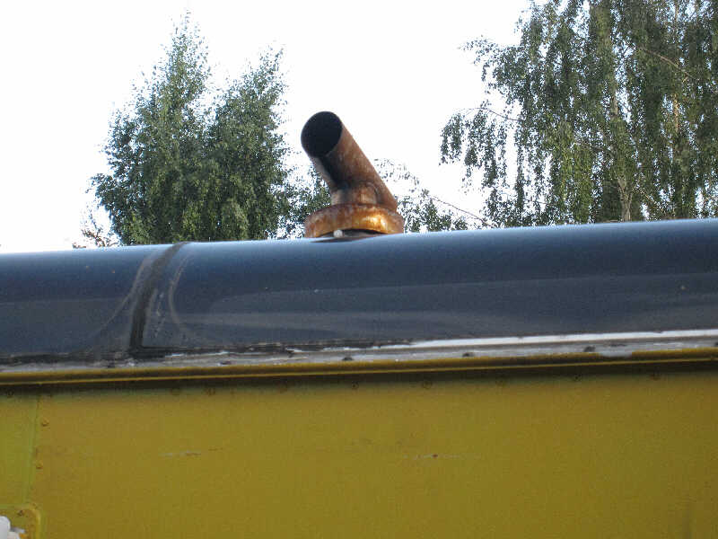

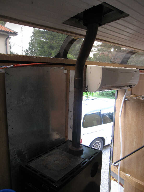

Då jag stötte på patrull med min egen skorsten sökte jag hjälp och fick tips från Åke och Sussie, när jag hälsade på hos dem så tog jag ett antal bilder. Det bästa tipset var säkerligen att använda rör till avgassystem (från Mekonomen), det grövsta röret i standardsortimentet fungerade utmärkt att elda i. Åke hade dessutom ett extra finurligt tips, nämligen att montera röret lite vid sidan av centrum vid anslutningen till braskaminen. Genom att göra så blir det möjligt att justera röret och förenkla passningen då det ska gå genom taket.
Vi pratade lite om motstånd genom skorsten och hur man får till bästa draget, deras vinklade avslutning ovan tak skyddar mot regn och snö rakt uppifrån utan att introducera extra motstånd för luften. Det ska visserligen gå att få extra drag genom utnyttjande av olika gas/tryck/volym-effekter (tex pga Venturieffekt) men det är utanför min kompetensnivå. Personligen har jag tänkt experimentera med lite olika avslutningar den dagen jag har kommit genom taket...!
