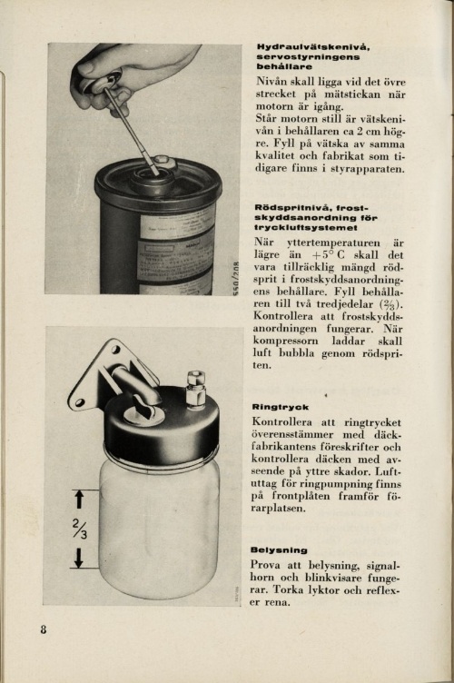

"Hittade frysskydd på Swedol 99.5 % vet inte om man skall ha det i alla tyngre fordon."
[color=#FF6666] Tror att du hittat rätt, men fråga någon av personalen i butiken. I vår Scania sitter spritburken bredvid motorhuven, kommer inte i håg men jag tror höger sida. (i en högerstyrd buss som jag varini satt den på vänster sida) Lyckades hitta detta: ![]() -------------------- Jag kör hellre Diesel.
