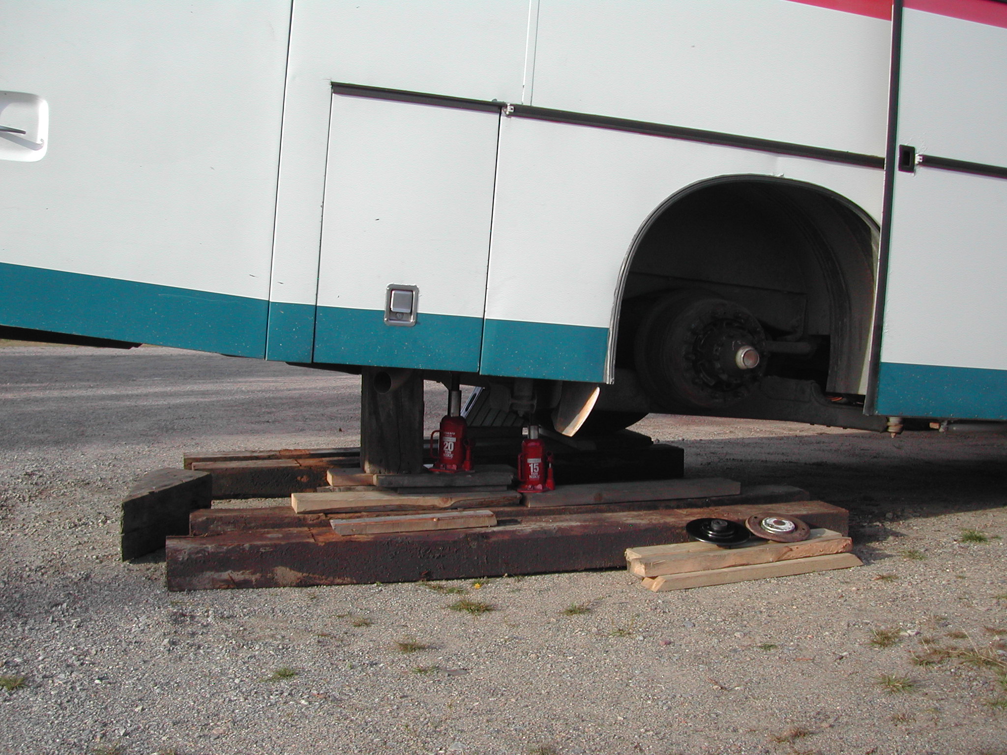

Hej Oscar
Det är ju inte svårt att byta bälgar bara man har några domkrafter och plats att hålla till på. Jag har ju bytt alla bälgar, men måste även byta alla övre fästplattor p.g.a rostangrepp. Min rekommendation är att du byter topp platta direkt så spar du in ett moment. Jag bytte även dom nedre rullkropparna, vilket visade sig vara onödigt för dom är helt felfria, ligger på hyllan för ev. behövande. ![]() Mvh Johny |

Om det bara är bäljen du ska byta, ev kan du göra så här om du får luft i systemet och det finns nigning på bussen. Funkar bra på min B9.a Kör upp på ett par plankor, höj upp bussen med nigningen, sätt under pallbockar (bäst med skruvmodel), släpp trycket i luftsystemet. Om du har tur behöver du inte lyfta bussen mer, ev bara lite med hjälp av domkraft. VIKTIGT Tänk på säkerheten när du sätter under pallbockarna, allt kan hända en bälj kan smälla och bussen faller ner, Om du gör detta ute, bra fast mark och stora stabila underlagsplattor till pallbockarna. Glöm inte klossa däcken |
