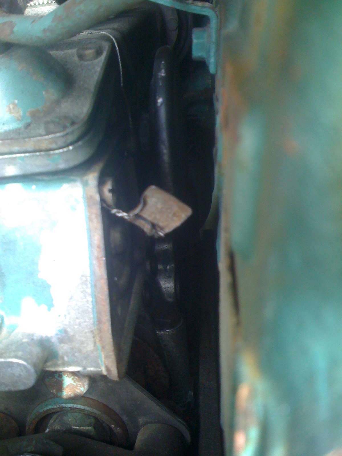

Lekkasje i Dieselpumpe for Scania DS11
Hei nyttig info i denne tråden. Jeg har stillt inn min pumpe slik Tommy beskriver 13Grader FØD og 0 punkt på pumpe. Det fungerte veldig bra.
Men... i dag prøvekjørte jeg og oppdaget en lekkasje i pumpen. Jeg kan ikke se hvor??
Er det en spesiell tettning , oring eller annet som er sannsynlig årsak
(Jeg håper på en easyfix... nå begynner jeg å bli lei problemene cry.gif )
Tom
*Tomsa
inlägg 29 Jul 2009, 13:20
Inlägg: 39
Registrerad: 24-July 09
Medlemsnummer: 1081
Jeg har funnet lekkasjen...
Den kommer fra en stor rund sak på baksiden av pumpen (en vakum greie?)
Det må sjekkes om det bare mangler kobberskive eller om den er ødelagt.
Hvordan merker man om denne er kaputt?
inlägg 29 Jul 2009, 19:03
Hej Tomsa.
Du kan räkna med att den är ödelagd. Trisan som du har bekymmer med är en tryckutgämnmare. den har till uppgift att ta upp tryckstötarna i bränslesystemet från matarpumpen. inne i denna trissa sitter ett membran som buktar ut allt efter tryckstötarna och det är inte ovanligt attt det membranet brister. bara att skaffa nytt.
