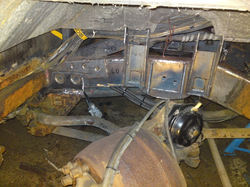

Hej. Det är en hel del jobb med att byta dessa. Du ska nog undvika att låta de gamla rostangripna delarna vara kvar. Du borde nog försöka få bort allt och ersätta med ny 5mm plåt.Om du inte får bort den gamla rosten så kommer det garanterat att dom nya delarna är borta på några år.
Det som du måste ha för att få bort gamla delarna med är en Plasma skärare eller gasbrännare men jag fördrar att du försöker hitta en plasma. Jag bytte båda rambalkarna fram dom var helt bortrostade. Det går bra med en plasma och en riktig bra svets och lite tålamod och ett antal timmar. Bifogad bild
När du är klar så är det bra om du målar med en bra färg och fyller i lite i balkarna med linolja.
Lycka till MVH HBV 254 Hans-Ã…ke

Är sant som det är sagt, ta bort allt som är ruttet så det finns friskt material att svetsa i sen blir det ju som nytt!
Och hitta aldrig på att lägga en ny plåt över en gammal, blir bara ett konstant fuktigt mellanrum som rostar flera gånger fortare än innan.
