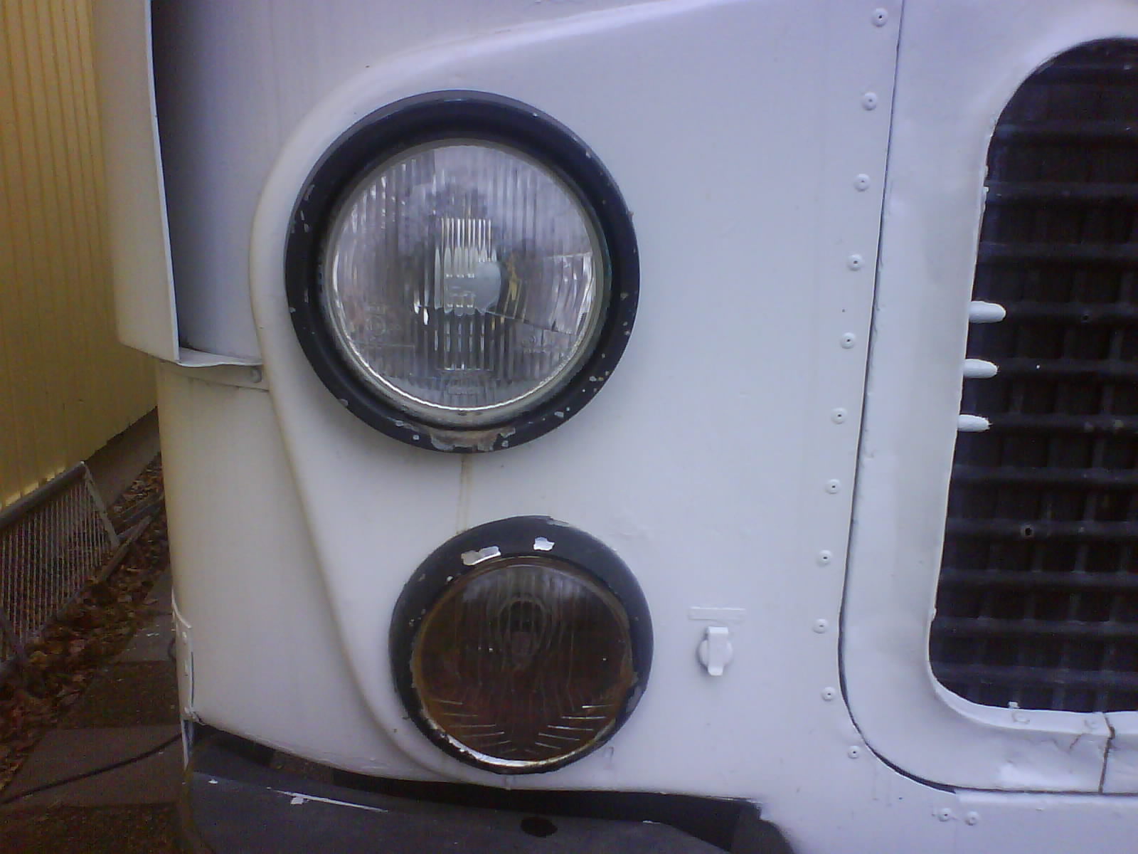

Har precis bytt på min Scania buss från -76 och mina insatser var 7 " (178mm)
Letade runt ett tag och fick tag på Marchal insatser med rätt infästning och allt.
Tittar du på Huzells.se och tanka hem katalogen så kan du leta efter en artikel som heter
454-082438 H4 170 mm med Park.lyse
454-082440 H4 170 mm utan Park.lyse
finns i katalogen ppå sid 151.
Dom kallar dessa 7" insatserna för 170mm fast dom inte är 170mm om du undrar...
Tror nog att deras insatser som dom kallar 136 mm kan vara 5,5"
SÃ¥ du borde nog hitta de hos dom.
// Peeter Hbv63 thumbup.gif
